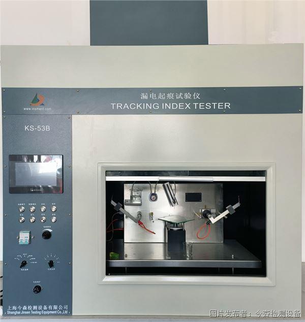

一、设备概述
漏电起痕试验机也叫漏电起痕试验仪,是依据国内外电气安全标准研发的专用精密检测设备,主要用于测定各类固体绝缘材料在潮湿、污染、电场耦合作用下的耐漏电起痕性能,精准检测材料的相比漏电起痕指数(CTI)和耐漏电起痕指数(PTI)。设备通过模拟自然环境中绝缘材料表面沾染污秽、凝水后产生漏电、电弧、碳化起痕甚至击穿起火的工况,判定绝缘材料的电气安全等级,是电工电子、家电、新能源等行业产品合规检测、材料选型、质量管控的核心设备,广泛服务于CCC、CE、UL等权威认证检测场景。
二、测试原理
试验核心模拟带电绝缘部件在潮湿污染环境下的失效过程:将标准化制备的绝缘试样固定在试验工位,两支铂金电极以恒定压力贴合试样表面,在电极间施加设定交流电压;同时按照标准时序,向两电极之间的试样表面滴落配置好的标准氯化铵导电电解液。
电解液会在试样表面形成导电通路,引发微量漏电、局部放电,长期放电会使绝缘材料表面碳化,形成导电痕迹(电痕)。设备实时监测试验回路电流与试样状态,当试样出现起火、持续漏电击穿、碳化贯穿等失效现象时,自动记录试验数据,最终测算出材料的CTI、PTI指数,以此评判材料的耐漏电起痕能力。
三、适用执行标准
设备完全适配国内外主流行业标准,测试数据具备权威性与通用性:
  • 国标:GB/T 4207-2012《固体绝缘材料耐漏电起痕指数和相比漏电起痕指数的测定方法》、GB 4706系列家电安全标准
  • 国际标准:IEC 60112
  • 美标:UL 746A、ASTM D3638
四、核心技术参数
设备采用标准化硬件配置,参数精准可控,满足各类常规及高端测试需求:
  • 工作电压:交流100V~600V连续可调,频率48Hz~60Hz,适配不同等级材料测试
  • 电极配置:高纯铂金矩形电极,电极尺寸、夹角严格标准化,两极对试样施压恒定为1.0N±0.05N,保证接触均匀稳定
  • 短路保护:短路电流1.0A、0.1A工况下,电压压降≤10%;回路漏电电流≥0.5A时自动判定短路失效,停机保护
  • 电解液参数:标准0.1%氯化铵溶液,电阻率控制在385~395Ω·m;滴液量精准可控,20滴总重量0.380~0.489g,滴液间隔可自定义
  • 计时系统:高精度自动计时,可记录单次滴液时长、总试验时长、失效触发时间,数据无误差
  • 安全配置:封闭式试验箱体、防触电保护、过载短路自动断电、明火监测停机功能1.jpg
