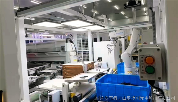

光伏接线盒作为光伏组件核心配套部件,负责电能传输与安全防护,产品品质直接决定光伏电站运行效率与安全等级。接线盒工件来料为料筐无序散乱堆叠状态,工件相互勾连、嵌套严重;产品整体为黑色吸光材质,料筐内壁易反光,传统视觉成像难度大,人工上料效率低、成本高,亟需自动化柔性上料方案。
整体工艺流程
依托博图3D AI 视觉系统,实时采集料筐内全景点云数据,智能识别散乱堆叠的光伏接线盒,精准输出工件六自由度位姿;引导机器人完成无序抓取,自动规避工件干涉与筐体碰撞;抓取完成后放置至二次定位工位,完成正反朝向判定,衔接后段组装、检测工序,实现全自动化柔性上料。
工作流程:
AI视觉识别料筐中的工件,引导机器人逐一抓取,放置于二次定位台进行正反判断。

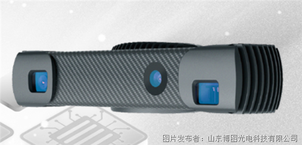

1、博图高精度结构光工业3D相机,采用先进AI成像算法,可应对黑色吸光、筐壁反光等光学干扰,对接线盒生成高质量3D点云;
2、搭配AI软件,可精准识别散乱堆叠的接线盒,为机器人抓取提供精确位姿;
3、智能抓取算法,可根据接线盒在空间中的位姿生成合适的抓取点,有效解决接线盒相互勾连、嵌套、带料等问题;
4、可对位置不固定的料筐进行动态识别定位,并自动修正碰撞检测模型,提升机器人抓取稳定性;
