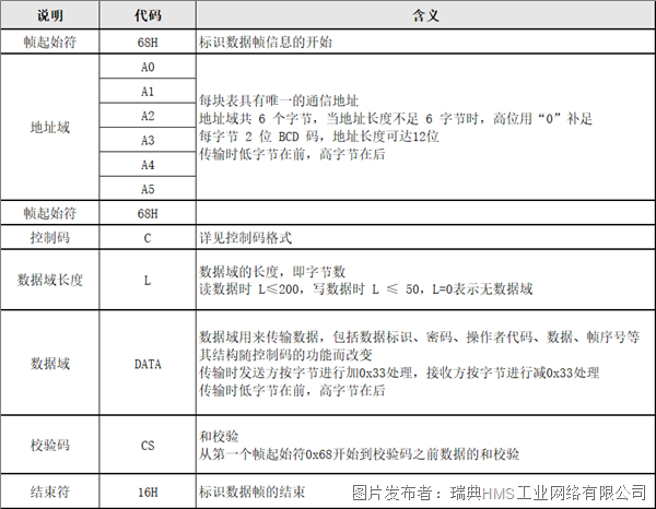

3、数据帧格式

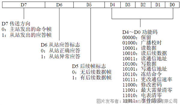

4、控制码格式
常用控制码:0x11,主站发出请求读取数据
0x91,从站发出应答返回读取数据
5、数据域
数据域包括数据标识、密码、操作者代码、数据、帧序号等。

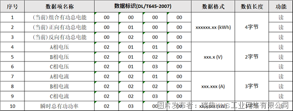

常用的数据标识如表中所示:

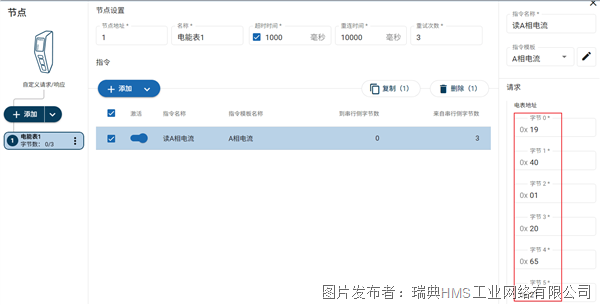

1、设置串行通信参数
按照电表串行通信中1个起始位、8个数据位,1个偶校验位和一个停止位,设置串行通讯参数。波特率根据实际电表设置,默认2400bps。

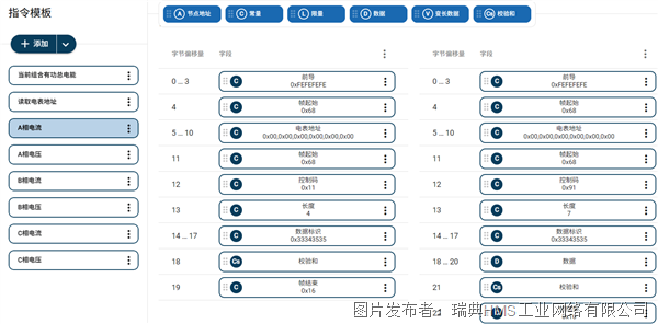

2、创建指令模板
按照数据帧格式,创建指令模板,如读相电压,相电流等。由于每一块电表的地址是不同的,在模板中不给定电表地址数值,使用时再设置。
3、调用指令
根据需要调用读A相电流指令,填入电表地址。

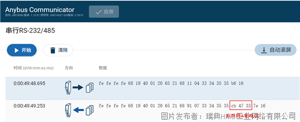

4、通讯报文
抓取串行总线上的报文,可以看到电表返回的A相电流数值。
网关不对读取到的A相电流数据进行换算,为保证实时性(延迟小于1ms),只进行协议的转换,将数据传送给另外一侧网络的PLC中,在PLC中对数据进行处理和类型转换。
