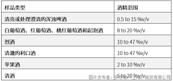

Alex酒精计可以测定透明酒精饮料中的酒精含量,如表1所示。
表1:可用Alex酒精和提取物测定仪分析的酒精含量范围的样品。

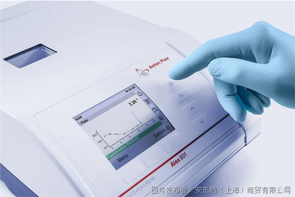

除了酒精浓度测量外,Alex酒精计还提供了一种“发酵监测模式”,可通过一段时间内的密度测量来监测发酵过程。

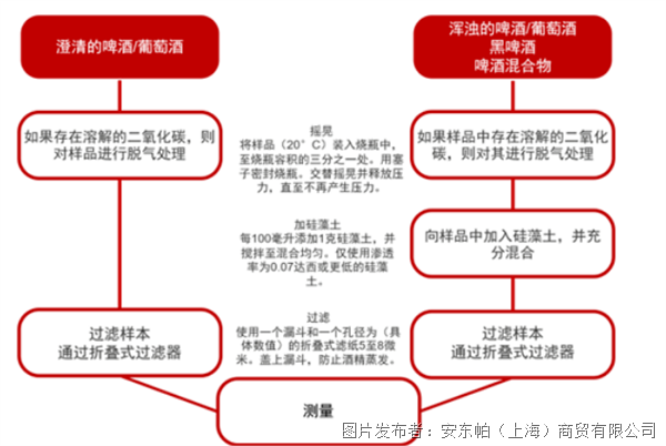

对于近红外光谱(NIR)等光学测量技术而言,样品中的气泡和颗粒都会对测量性能产生影响。因此,样品准备是使用Alex进行成功测量的关键环节。所有含二氧化碳的样品在分析前都需要进行脱气处理。浑浊液体还需用硅藻土进行进一步澄清,并进行过滤(见图1)。
图1:含二氧化碳的清澈和浑浊样品的样品制备

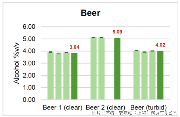

本研究采用三台Alex酒精浸出物测量仪对不同品类饮品开展检测,验证该仪器的优良性能。所有样品均在每台仪器上进行三次平行检测(啤酒2除外,仅使用两台仪器完成检测),并将酒精含量检测结果与作为基准方法的蒸馏法进行对比分析。

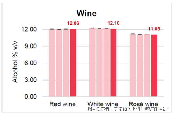

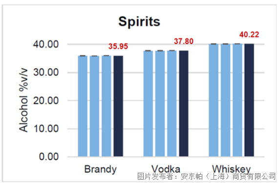

所有品类样品的检测结果显示,各台仪器间的检测数据具有高度一致性(见图2、图3、图4)。
图2:三台仪器(浅绿色条形图)测定三份啤酒样品的酒精值(% v/v)的平均值±标准差,与参考值(深绿色条形图,红色数字)进行比较。
图3:使用三台仪器(浅红色条形图)测定三份葡萄酒样品的酒精值(% v/v)的平均值±标准差,并与参考值(深红色条形图,红色数字)进行比较。
图4:使用三台仪器(浅蓝色条形图)测定三份烈酒样品的酒精含量(% v/v),其平均值±标准差与参考值(深蓝色条形图,红色数字)进行比较。

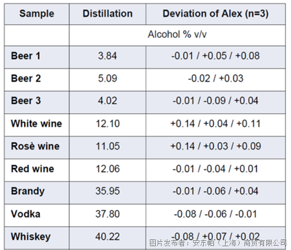

本研究将仪器检测结果与蒸馏法基准值的偏差数据汇总于表2。所有样品的检测偏差均完全符合仪器指标要求(根据仪器型号不同,允差为±0.2% v/v或±0.25% v/v)。
所有品类样品检测结果的重复性偏差≤±0.04% v/v,远优于仪器规定的重复性指标(根据仪器型号不同,允差为±0.10% v/v或±0.15% v/v)。

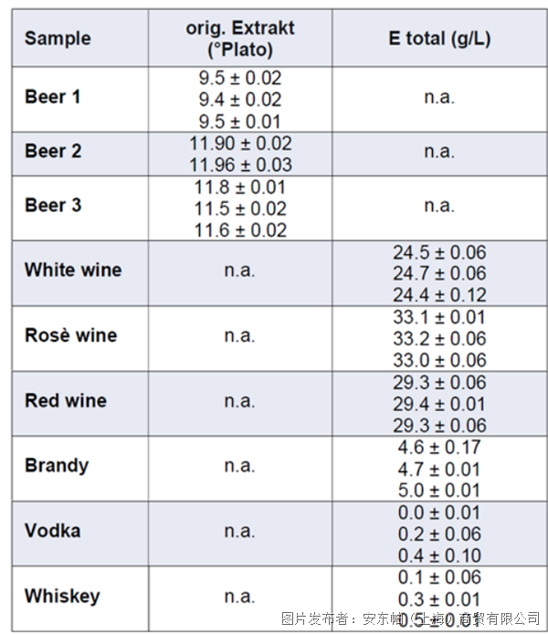

浸出物含量的测定结果汇总于表3,其检测结果在重复性与再现性方面均表现出极高的一致性。
表2:三台Alex仪器与蒸馏法测得的酒精值(% v/v)偏差范围对比。
表3:在三台不同的Alex仪器上测得的受试饮料的浸出物。其平均值±标准差,n=3。
