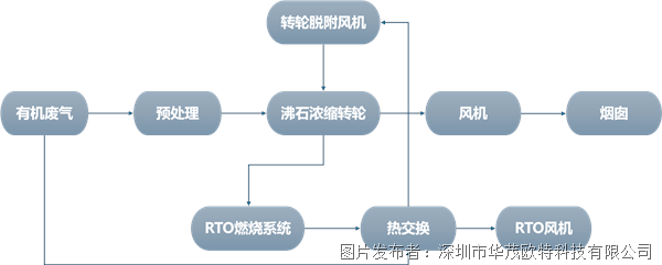

如今,工业废气治理(如VOCs、NOx、苯系物等)是守护大气质量的另一道重要关卡。针对低浓度、大风量的有机废气,沸石浓缩转轮+RTO催化燃烧系统已成为主流技术路径:利用沸石分子筛的多孔吸附性富集有机物,再经RTO高温(≥750℃)氧化分解,将碳氢化合物转化为无害的CO₂和H₂O。

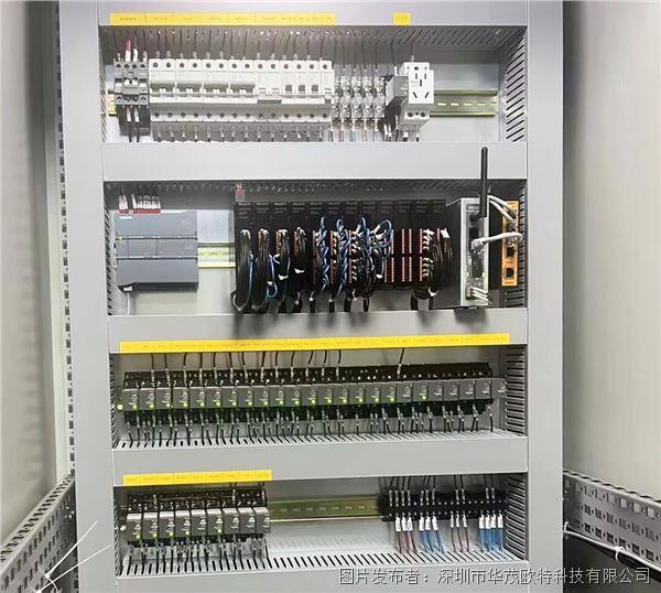

PLC通过Profinet-RT总线协议,连接AUEX系列分布式IO模块。该模块实时采集温度、压力、流量等传感信号,经PLC高速运算后,毫秒级下发指令至调节阀、点火器等执行机构,确保RTO炉温波动控制在±5℃以内。

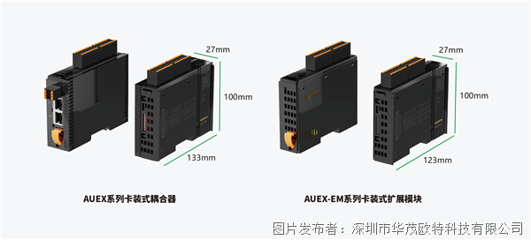

相比传统方案,AUEX系列IO模块体积减小,且无需为扩展功能支付高昂的西门子专用模块溢价,显著降低硬件采购与机柜占用成本。

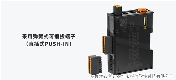

摒弃传统螺钉压接方式,采用弹簧式可插拔端子(直插式PUSH-IN),无需螺丝刀等工具即可快速完成接线,显著提高盘柜装配效率,并让后期维护和模块更换变得非常简单。

现场应用
