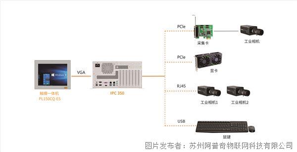

·7个全高扩展槽位:包括2×PCIe x16、3×PCIe x4、2×PCI,满足晶圆检测设备常需同时接入多路高速相机、运动控制卡及GPU加速卡;
·1×M.2 Key-E支持WiFi/蓝牙模块,便于无线模块扩展;
·免工具PCIe扩展卡固定架,高抗震性设计,适应晶圆厂车间轻微振动环境。
03.丰富I/O接口,简化系统集成
·后置:2×RJ45千兆网口、6×USB 5Gbps、1×RS232、HDMI/VGA/DVI-D独立三显输出,支持同时连接光源控制器、相机、显示器及PLC
·前置:2×USB、电源开关、状态指示灯,便于现场调试运维;
·内置:5×USB、5×COM(含RS232/485/422可选)、8路GPIO,无需额外扩展即可连接多种传感器与执行器,大幅降低系统集成复杂度。
