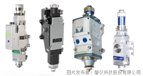

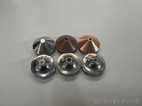

1、激光喷嘴安装在激光光纤切割头底部,喷嘴中心是一圆孔,如下图所示
激光光纤切割头
激光喷嘴

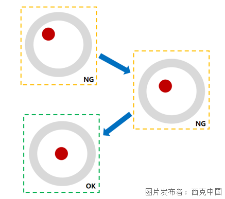

2、位置纠偏的过程就是相机给出激光光心与喷嘴圆孔中心在距离上的偏差,然后设备内部的电机移动激光光心使其和喷嘴圆孔圆心重合,应用需求精度±0.1mm,如下图所示,灰色圆环代表喷嘴圆孔,红色圆代表激光光心。
对齐纠偏过程

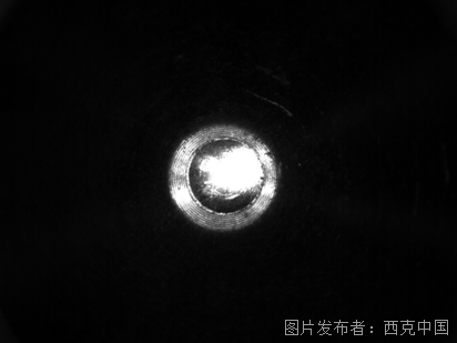

图像中激光光斑过大,无法准确的找到激光光斑的中心。
解决方法:

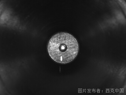

在相机镜头前添加特制滤光片,使得激光光斑变小,图像质量得到提升。
检测步骤:
1、使用相机内置光源配合特制滤光片获取良好的图像。
2、利用圆拟合工具以及Blob斑点工具分别获取喷嘴的圆心以及激光的光心。

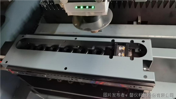

1、安装灵活:InspectorP611相机体积小巧,即使是狭窄的空间也可以适配,满足客户紧凑安装的需求。

4、一机兼容多种类型:设备作业时需要更换不同的喷嘴,相机可以添加多个Job,通过设定不同的曝光时间以及工具参数达到稳定检测的效果,满足客户柔性生产的需求。

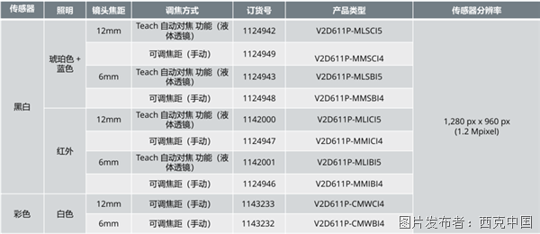

03.相机基本参数
