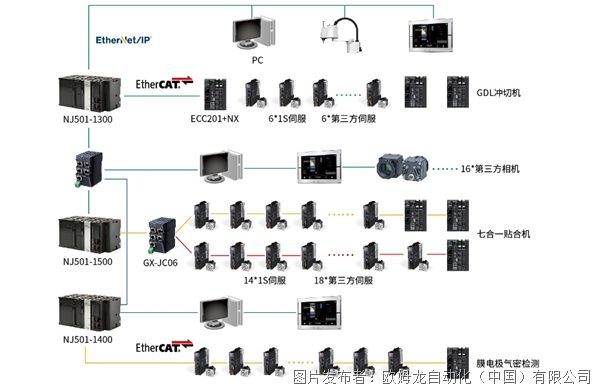

氢燃料电池的膜电极是进行电化学反应的区域,作为核心部件占据了电池60%的成本,它由二层碳纸和质子交换膜组成。本项目作为国产膜电极封装测试产线,包含GDL冲切机(生成GDL片材)、五合一贴合机(生成5-MEA基材)、七合一贴合机(GDL片材+基材→膜电极)、膜电极气密检测(密封性检测)等设备。

系统配置

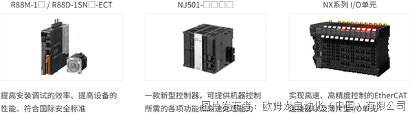

相关产品
