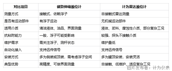

磁致伸缩液位计通过浮子随液位上下移动实现测量。浮子内置磁环,测杆内部传感元件根据磁致伸缩效应判断浮子位置,从而输出连续液位信号。它的特点是精度较高,但需要浮子直接接触介质,并且对安装空间、介质密度、浮子运动状态有一定要求。

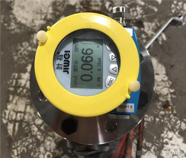

雷达液位计则采用微波雷达测量原理。仪表从罐顶向液面发射雷达波,雷达波遇到介质表面后反射回来,仪表根据回波时间计算液位高度。雷达液位计通常为非接触式测量,不需要浮子、连杆或机械运动部件,能够减少介质腐蚀、粘附和机械卡滞带来的影响。
两者的核心区别在于:磁致伸缩液位计依赖浮子接触介质;雷达液位计通过雷达波非接触测量液位。
二、核心性能对比

首先,雷达液位计采用非接触式测量,80GHz高频雷达波信号输出,波束角小,不需要与介质直接接触。对于腐蚀性液体、粘稠介质、易结晶介质、污水、浆料和带有一定泡沫的工况,非接触测量可以减少仪表污染和维护频率。
其次,雷达液位计无浮子、无连杆、无机械运动部件,不存在浮子卡滞、磨损或被杂质堵塞的问题。对于连续运行的生产现场来说,这意味着更高的稳定性和更低的运维成本。
第三,雷达液位计适合接入自动化系统。通过标准信号输出,液位数据可以传输到 PLC、DCS、SCADA 或远程监控平台,用于储罐管理、液位报警、泵阀控制和工艺联锁。技术人员还可通过手机蓝牙连接“计为智控”APP,远程设置设备参数,免去爬罐开盖的安全风险。
第四,雷达液位计安装相对灵活,尤其适合储罐、反应釜、水池、污水池、料仓和过程容器等场景。对于不方便开孔安装浮子、内部结构复杂或不希望仪表接触介质的工况,雷达液位计更容易满足现场要求。
