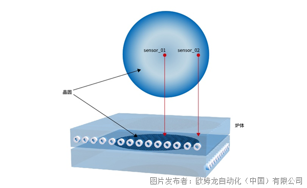

设备概况
RTP设备主体采用高功率加热炉体结构,内部布置有多根呈网格状分布的加热灯管。该设备通过多路控温技术,在实现快速升温的同时,确保晶圆片具有优异的温度均匀性。
课题
1. 升温过程
如何实现不同测温点的升温同步性?
2. 稳态
如何实现进入保温段快速收敛到温度均匀指标以内,且长时间不发散?

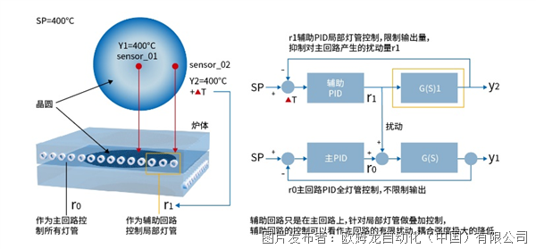

解决方案
采用双路PID控制,其中一路控制输出量权重分配后给到所有灯管,另一路只针对局部灯管进行叠加补偿控制。辅助回路只是在主回路上,针对局部灯管做叠加控制,辅助回路的控制可以看作主回路的有限扰动,耦合强度极大的降低,控制效果满足客户需求。

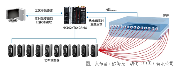

系统配置
针对快速升温工艺下的温度均一性控制挑战,采用欧姆龙NX102控制器与高精度TS温度模块构建控制系统,通过其高速PID运算与采样能力提升控制响应速度。同时,在PLC程序中设计灯管功率权重分配算法,通过对加热单元的分组管理与功率调控,优化腔体温度均匀性。
