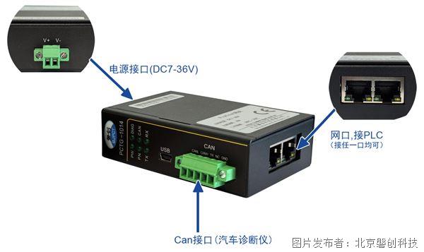

3.2.1 PROFINET端连接
      • 接口类型:RJ45以太网接口。
      • 连接方式:使用标准CAT5e或以上规格的网线(随货提供)。
      • 连接位置:将网关的PROFINET接口接入与S7-1200 PLC相同的PROFINET网络。
      • 可选方案:可直接连接到PLC的PROFINET端口,或通过工业以太网交换机连接。
3.2.2 CAN总线端连接
      • 接口类型:端子排。
      • 连接方式:正确连接CAN_H和CAN_L信号线。
      • 终端电阻:在总线两端各配置120Ω终端电阻。
      • 接地:确保良好的接地连接,减少电磁干扰。
3.2.3 电源连接
      • 电压范围:DC 7~36V宽范围输入
      • 保护功能:具备反接保护、过压保护、过流保护、过热保护
      • 电气隔离:PROFINET、CAN、电源三端完全电气隔离
