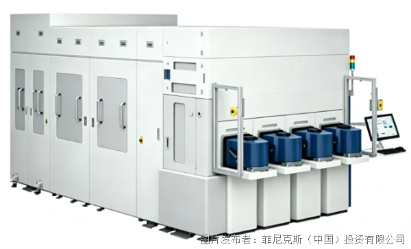

AI产业高速发展,推动算力需求持续爆发。当前单台AI服务器算力较传统服务器提升8–10倍,直接带动HBM等高端存储芯片需求激增。据SEMI测算,2026年全球HBM市场规模将达到546亿美元,同比增幅高达58%,高端存储芯片迎来强劲增长周期。
半导体前道制程已逐步逼近物理微缩极限,异构集成技术落地,让后道封装环节的战略价值持续攀升。HBM采用多层堆叠架构,对键合工艺要求严苛,单颗HBM芯片的键合点位数量是普通存储芯片的6倍;键合设备在封装产线中的资本投入占比超30%,TCB、混合键合设备也顺势成为行业增长核心赛道。可以说,高精度键合设备是支撑AI算力配套存储芯片实现规模化、稳定量产的关键核心装备。
键合设备搭载大量精密负载,对24V直流回路的安全防护、运行监测提出极高要求。
国内头部半导体设备厂商的键合设备,已全面搭载菲尼克斯电气一体化供电方案,产品覆盖开关电源、设备断路器、滤波器等全品类器件。

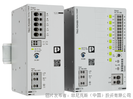

TRIO POWER电源
半导体设备制造理想解决方案
●总宽度小,可直接并排连接,节省空间;
●动态裕度具有强大的输出特性曲线,坚固可靠;
●采用直插式连接技术,操作简便;
●多色LED和通用继电信号,清晰判断电源运行状态;
●集成多路电子断路器版本,实现智能管控负载,通过IO-Link通讯实现在线监测。

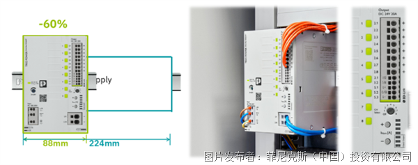

常规方案
标准开关电源+标准断路器组合。
升级方案:TRIO3系列开关电源
节约柜内空间,操作便捷减少接线误差,提供回路过载、短路保护。
✔ 节省60%整体宽度(VS常规方案);
✔ 减少接线步骤;
✔ 输出4/8通道(10A/20A)可选;
✔ 回路电流1-10A灵活设置;
✔ 3色LED按钮开关,关闭和重置通道。

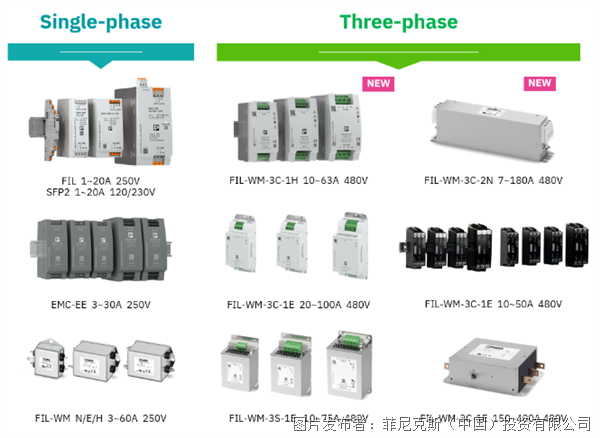

全系列滤波器产品
半导体设备制造理想解决方案
键合设备内置大量高精度伺服驱动等运动控制组件,设备内部布局紧凑,电磁干扰问题极易凸显,直接影响设备运行精度与稳定性。菲尼克斯电气提供全系列滤波器产品,保障系统稳定输出、设备可靠运行。
✔ 覆盖单相、三相多品类、多电流规格型号;
✔ 可有效抑制电磁干扰,减少数据丢包、线路串扰等问题,规避设备误动作、元器件烧毁等故障;
✔ 在提升通讯质量与设备运行可靠性的同时,有效延长整机使用寿命。
