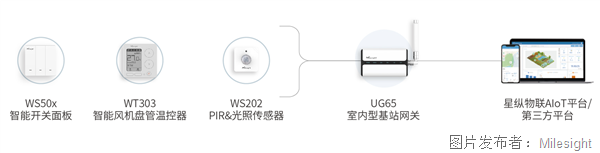

德州供电局节能改造引入星纵物联智能物联网设备,实现节能降耗与管理提质增效。

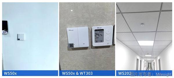

1照明管理
将办公室、走廊、楼道等公共区域的原有开关面板更换为WS50x 智能开关面板,不改动原有布线,施工便捷、改造高效。改造后既保留传统手动开关操作习惯,又新增远程批量控制、定时自动控制、灯具运行状态实时监测等智能化功能。
同时在走廊、楼道安装WS202 PIR&光照传感器,联动智能开关面板,实现人来灯开,人走灯灭的智能化控制。
2空调管理
将空调末端升级替换为WT303智能风机盘管温控器,可依据上下班时段自动启停、精准控温,实现空调精细化节能控制;同时支持远程集中控制与实时状态监控,在提升办公舒适度的同时,显著提升建筑整体能效水平。
3LoRaWAN®网络覆盖
通过部署UG65室内型基站网关,实现供电局办公楼的LoRaWAN®网络覆盖,智能终端采集的数据通过LoRaWAN®无线传输至网关,经网关将数据传输至管理平台。实现设备状态总览、能耗数据实时统计分析,为节能决策提供数据支撑。
