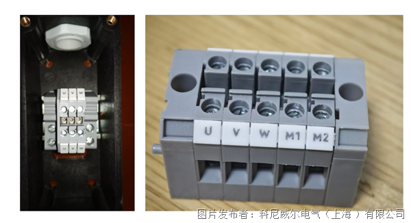

针对客户需求,我们为其推荐了CMB4系列微型接线端子:
CMB4微型接线端子:
结构紧凑:体积较传统端子缩小2/3以上,轻松适配小型化接线盒。
免导轨安装:端子可直接固定于盒体或面板,省去导轨及其安装工时。
大接线容量:支持4mm²导线,额定电流30A,完全满足曳引机主回路供电需求。
降本增效:部分应用场景下可省去接线盒,进一步降低材料与装配综合成本。
快速交付:提供样品及端子条组装服务,缩短客户验证周期。
端子条及项目现场图
