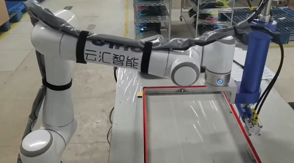

云汇智能针对这一行业需求,设计了自动涂胶机器人工作站,以轻量化人机协作机械臂为核心,搭配专用涂胶作业头,实现了金属框架密封涂胶的自动化、标准化作业。
工作站的主体是一台白色六轴协作机器人。与传统的工业机器人不同,协作机器人在设计之初就以“与人共融”为目标——关节圆润、无尖锐棱角,自带柔性安全防护功能,无需安装重型安全围栏即可与工人在同一空间内协同作业。机器人外部包裹灰色耐磨拖链,用于收纳气管和信号线,有效避免了运动过程中的线缆磨损,保证了长期运行的可靠性。
机器人末端搭载蓝色立柱配套的点胶/涂胶作业头,正对金属工装框内的待加工工件,构成了完整的自动涂胶执行单元。四周由黄色定位块精确固定,确保每一次加工的位置都精准统一,为涂胶轨迹的一致性提供了基础保障。
协作机器人通过预设程序,沿着金属框的密封面匀速移动涂胶头,完成密封胶的均匀涂布。这一工艺广泛应用于钣金箱体的防水密封、光伏边框的封装防护、设备外壳的防尘处理等场景。相比人工涂胶,机器人作业的出胶量更加精准可控,涂胶轨迹标准统一,有效避免了人工操作中常见的胶线断续、堆胶或漏涂等问题。
自动涂胶机器人工作站,将人工涂胶升级为标准化、可重复的自动化作业,实现了密封质量的显著提升与生产效率的有效改善。协作机器人的人机协同特性,使设备无需重型围栏即可部署于现有产线,占地面积小、部署灵活。
