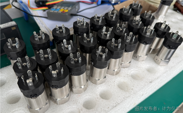

2. 普通投入式液位变送器
常规膜片与线缆材质难以长期耐受高温浓碱渗透,使用一段时间后会出现渗水、膜片腐蚀,压力感应出现偏差,液位数据逐步漂移,需要频繁校准维护。

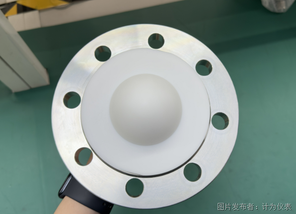

1. 主液位连续监测:四氟防腐雷达液位计
高频雷达采用非接触式测量,天线不浸泡在强碱介质中,依靠微波穿透罐内碱性蒸汽完成液位探测。搭配PTFE透镜天线与全衬四氟法兰,可耐受高温碱蒸汽侵蚀,不受介质结垢、挂壁影响。
设备无机械运动部件,不存在卡滞、磨损问题,能够持续输出平稳液位数据,适合用于高温浓碱储罐的远程监控与连续计量。

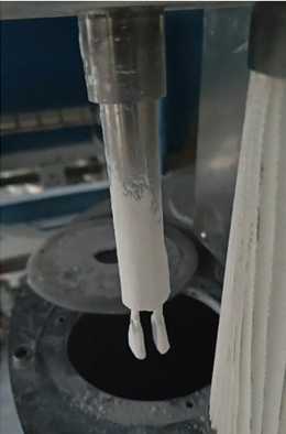

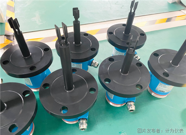

3. 高低液位联锁:四氟音叉开关
相较于狭缝式音叉结构,防腐音叉开关表面积垢不易堆积,附着物可随介质流动自然脱落。通体四氟防腐结构,耐受高温浓碱与碱蒸汽腐蚀,振动状态稳定,可用于储罐溢位、低液位保护联锁,保障生产运行平稳。
