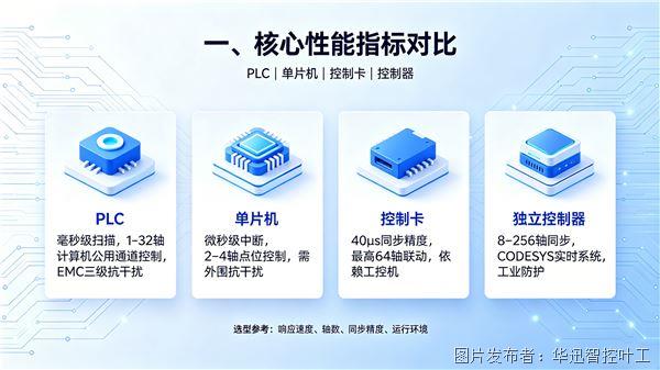

一、核心性能指标对比(权威参数基准)
1. PLC(可编程逻辑控制器,如信捷 XD 系列) 扫描周期毫秒级,主流机型支持 1–32 轴 EtherCAT 总线控制,I/O 模块化扩展,工业 EMC 三级抗干扰,MTBF 均值 50 万小时;擅长开关量逻辑、模拟量 PID 调节,插补能力仅满足基础直线 / 圆弧运动,高速多轴同步存在延时短板。
2. 单片机(MCU 开发板) 芯片级硬件,中断微秒级响应,算力随芯片型号浮动,无标准化 I/O 隔离电路,需额外设计抗干扰外围;轴控上限 2–4 轴,适合简易点位控制,复杂多轨迹运算内存瓶颈显著。
3. 运动控制卡(PCIe 插卡式) 插装工控机使用,独立硬件插补单元,同步精度可达 40μs,单卡最高 64 轴联动,支持 NURBS、电子凸轮、飞剪等高阶运动算法;依赖上位机 Windows 系统运行,粉尘、震动车间容错率低。
4. 独立多轴总线控制器(模块化运动控制器) 无 PC 载体,搭载 CODESYS 工业实时系统,兼顾 PLC 逻辑与控制卡多轴性能,8–256 轴同步控制,兼具宽温防尘工业防护,实时性、扩展性均衡,为锂电、光伏高端设备主流方案。
