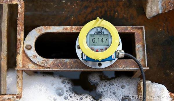

2、探头结构和安装空间影响盲区
超声波探头本身有一定发射角和物理尺寸。如果安装位置过于靠近罐壁、接管过窄、接管过高,或探头下方存在加强筋、搅拌器、进液管等障碍物,声波可能被反射、遮挡或散射,导致仪表形成虚假回波。
常见问题包括:
探头安装在进液口正上方;
探头离罐壁太近;
接管过长或内径太小;
探头没有垂直对准液面;
罐内有搅拌器、挡板、盘管等结构;
液面波动大,回波方向不稳定。
这些问题不一定直接扩大“理论盲区”,但会造成实际可测区域变小,让仪表在某些液位段测不准。

Q1:为什么超声波液位计一定有盲区?
因为超声波探头发射声波后需要一定时间停止余振并切换到接收状态,在这段时间内无法可靠识别近距离回波,所以会形成近场盲区。
Q2:超声波液位计盲区一般是多少?
不同型号盲区不同,通常与量程、探头结构、频率和厂家设计有关。选型时应查看具体产品说明书,并确保最高液位低于盲区下限。
Q3:液位进入超声波盲区会怎样?
仪表可能出现显示不准、跳数、满量程误判、无回波或报警异常。用于高液位报警时尤其需要避免液位进入盲区。
Q4:雷达液位计也有盲区吗?
普通雷达液位计可能存在一定近端盲区,但部分高频雷达通过天线结构和算法优化可实现零盲区设计。雷达创新零盲区,还可结合万向法兰,减少测量死角,适合小罐和近距离测量。
Q5:小罐液位测量为什么更推荐零盲区雷达?
小罐高度有限,超声波盲区会占用有效量程。如果最高液位接近罐顶,超声波可能无法准确测量。零盲区雷达可以提升小罐可测范围和高液位监测可靠性。
