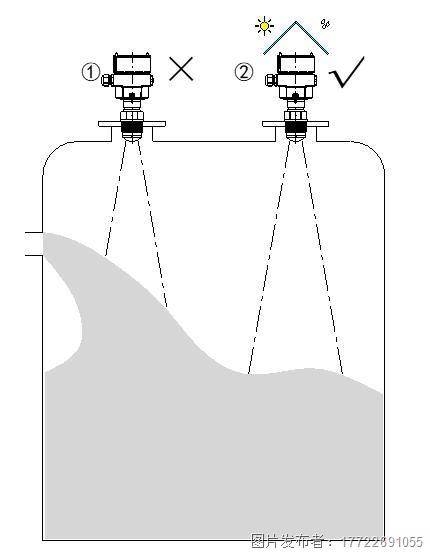

3、液面波动大
进料、出料、搅拌和循环泵运行时,液面会波动。回波曲线上表现为主峰晃动、峰形变宽、信号起伏变大。
这类问题先看安装点。雷达不能装在进料冲击区,也不能正对强扰动区域。安装点合适后,再调整阻尼时间和回波跟踪参数。
