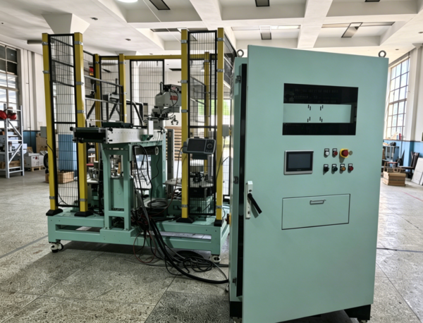

云汇智能设计了冲压自动收料机器人装置。该装置以SCARA机器人为核心,配合传送带系统和自动收料机构,实现了从冲压件出料、传送、抓取到码放的全流程自动化。
整套设备由三大单元协同构成,通过控制系统实现无缝联动。首先是传送带单元,它直接与冲床的出料口对接,冲压完成后的主板工件从模具脱出后自动落入传送带。传送带采用耐磨防滑材质,运行速度可根据冲床节拍灵活调节,确保工件在传送过程中保持稳定的姿态和间距。

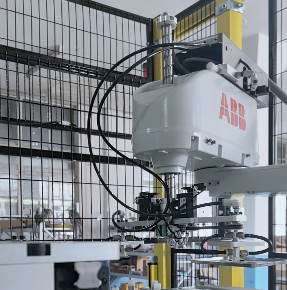

ABB机器人抓取单元是整套装置的“执行主力”。机器人末端搭载真空吸盘式抓取机构,适用于主板工件,通过真空吸附实现稳定抓取,不会对工件表面造成划伤或变形。针对不同规格的主板,吸盘位置可根据需要进行快速调整,实现柔性适配。
收料装置位于整套设备的末端,负责将机器人移送过来的主板工件进行整齐码放。收料装置配置可升降的料架,机器人将工件逐件放入后,料架自动下降一个工件厚度的距离,确保下一件工件能够精准叠放。还通过伺服搬运机构实现空箱与满箱的自动切换。料箱装满后,系统自动报警提示更换。
20260413
整套设备的工作流程一气呵成:冲压完成后的工件从冲床模具脱出,进入传送带输送至抓取工位;工业机器人精准抓取,将工件移送至收料装置,并按照预设位置精准放置;收料装置承接工件并自动码放,料满后系统发出提示,等待换箱。
冲压自动收料机器人装置让收料环节实现了高速高效、精准稳定与柔性适配的统一,实现了人机隔离,工人不再需要靠近冲压设备进行收料作业,从根本上消除了安全隐患。传送带接料、SCARA机器人吸盘抓取到自动收料码放,该设备构建了一套完整、高效的自动化收料解决方案,不仅替代了人工收料的繁重劳动,更从根本上提升了冲压产线的收料效率和安全性。
