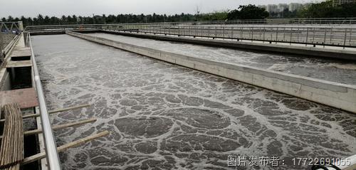

沉淀池不同于干燥粉料仓,也不同于清水小型储槽。它的介质状态更复杂,且长期处于动态变化中。
首先,池内介质分层并不清晰。沉淀池从上至下通常包括清水层、悬浮飘絮层、稀淤泥过渡层和较密实的淤泥层。各层之间多为渐变过渡,没有明显边界。表层飘絮、细小悬浮颗粒与清水之间密度差异较小,普通接触式开关在判断时容易受到干扰。
其次,池内水体并非完全静止。进水冲击、刮泥机运行、生化曝气以及回流水流,都会让水体持续处于扰动状态。对于浸入水中的探头来说,这些水流变化会带来持续推力和微小振动,影响振棒开关的稳定判断。
另外,污水处理中常见的生物膜、纤维絮体、菌胶团等物质,也容易附着或缠绕在探头表面。长期运行后,探头外部附着层逐渐增厚,会改变检测状态,造成信号偏移或报警异常。

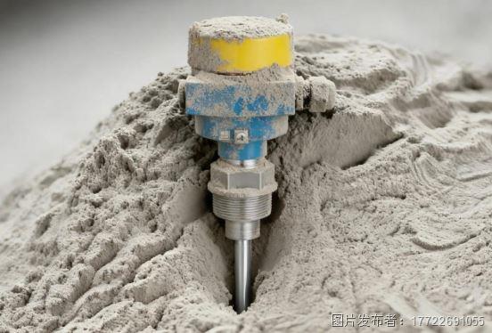

一体式硬杆振棒采用刚性杆体结构,适合部分粉料仓、浅水槽体或相对平稳的介质环境。但在深水沉淀池中,测量深度增加、水体扰动明显,结构适配性就需要重点关注。

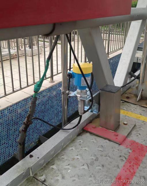

1、根据水深和扰动强度选择合适结构
如果水深超过一定范围,且池内存在持续水流扰动、刮泥机运行或较多纤维絮体,建议优先考虑更适合深水环境的柔性缆绳结构检测方案。柔性缆式结构具备一定缓冲能力,可减弱水流对刚性杆体的持续影响,也能降低长杆受力带来的不稳定因素。

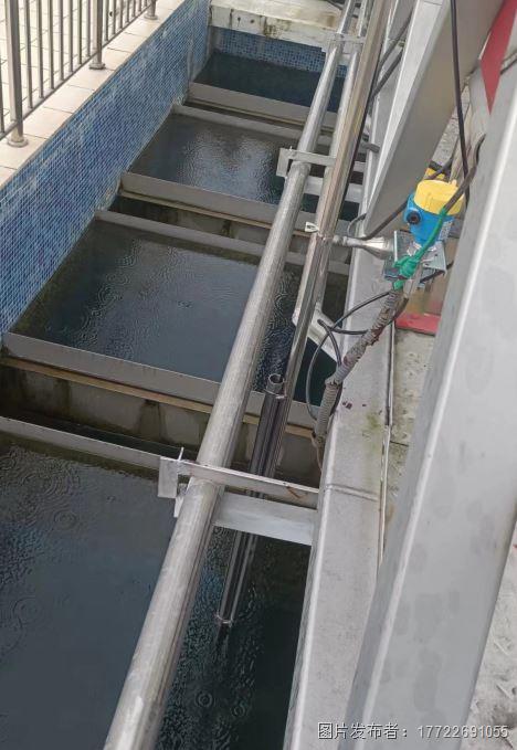

2、安装位置避开强扰动区域
探头安装应尽量避开进水口、曝气区、刮泥机强扰动区域和回流冲击位置,选择水体相对平稳、介质变化更具代表性的位置。
对于容易附着的工况,可结合现场条件采用适当倾斜安装方式,减少絮体和薄泥在探头表面的堆积。安装时还应预留检修空间,方便后期维护和检查。
