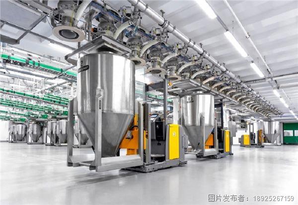

真空及密相输送:建立自动补料逻辑
真空装载密相输送机通常将原料输送至中间料仓、日用料仓或称重料斗。
接收仓达到高料位时,料位信号可用于停止送料;物料下降至低料位后,系统再根据生产需求启动下一轮输送。
这种“低位请求送料、高位停止送料”的控制逻辑,可以减少人工开盖查看,并降低接收仓过满、过滤部件积料和供料中断的概率。
料位信号还可以与进料阀、输送风机和箱体通风装置配合,使相关设备根据物料状态运行。

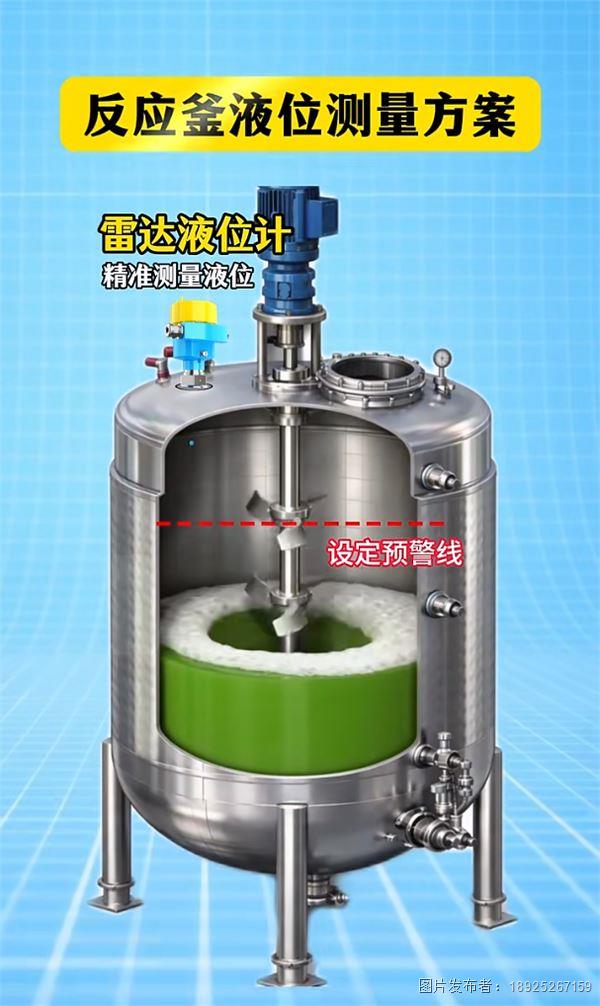

液体储罐:连续测量与限位检测结合
液体乳胶、软化油、增塑剂和乳液等液体,通常储存在原料罐、日用罐或计量罐中。
连续液位计可以显示储罐内的物料余量,高低液位开关则可用于停止进液、提示补液或参与输送泵联锁。
常见测量仪表包括雷达液位计、超声波液位计、磁翻板液位计和浮球液位计。不同测量原理适用的工况并不相同。
选型时需要综合考虑测量范围、介质黏度、泡沫、蒸汽、腐蚀性、温度、压力以及罐内搅拌情况,不能只根据储罐高度确定仪表型号。

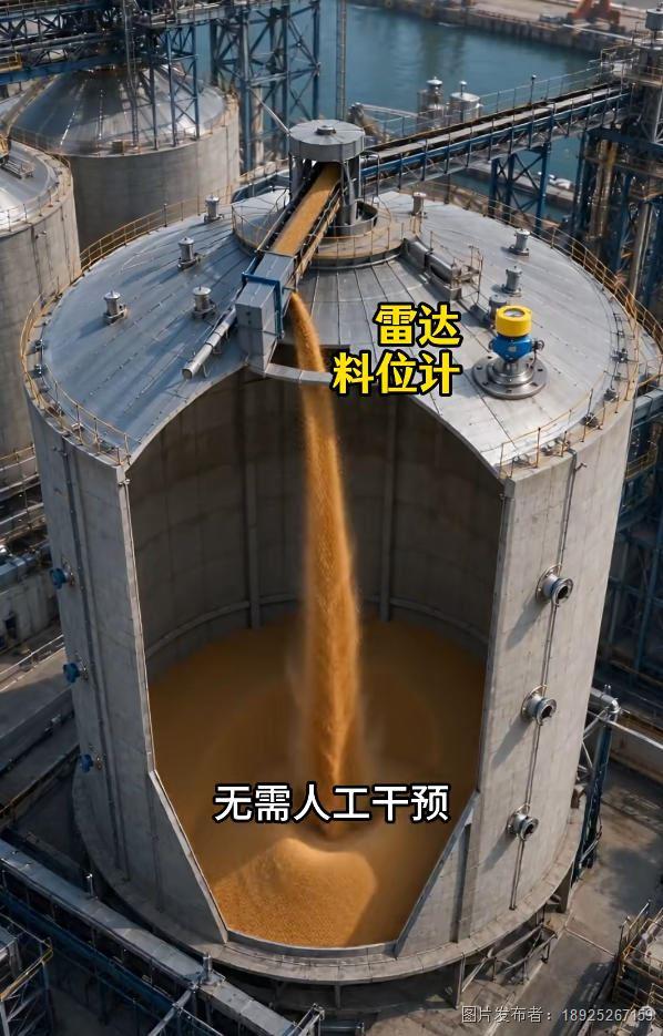

橡胶料位计和液位计的选型特点
针对橡胶生产中粉体、颗粒和液体物料并存的情况,可根据工况在雷达物位计、振动式物位开关、射频导纳料位开关、阻旋料位开关、磁翻板液位计、超声波液位计和浮球液位计等产品中进行匹配。
其选型思路并不是使用一种仪表覆盖所有工况,而是根据物料形态、容器结构和检测任务选择相应的测量原理。
点位料位开关和液位开关,适合用于高低限报警及设备联锁;连续测量仪表则适合观察物料余量和变化趋势。
对于粉尘较多或不便接触介质的工况,可评估非接触式物位测量;对于存在黏附情况的粉粒料,则要结合介电特性、挂料程度和安装条件,选择相应的料位检测方式。
