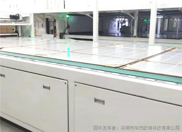

光伏组件层压机是光伏组件生产过程中的核心设备,其主要作用是将玻璃、EVA、电池串、EVA、光伏组件背板通过真空热压成型的方式压合成光伏组件。整套层压机设备由机体框架、加热系统、真空系统、液压层压系统、智能控制系统五大核心单元协同运行,各系统精准配合,保障层压工艺的稳定性与规范性。

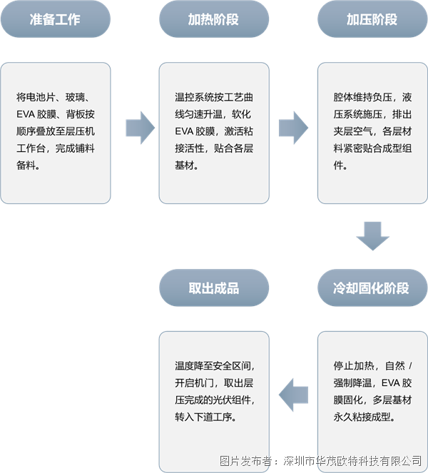

工作流程
光伏组件层压工艺整体分为上料准备、升温加热、真空加压、冷却固化、成品出料五大环节,全程依赖精准温控支撑工艺落地,具体流程如下:
① 准备工作:将电池片、玻璃、EVA胶膜、光伏组件背板等材料按一定的顺序叠放在层压机的工作台,为后续热压复合奠定基础。
 ② 加热阶段:总线温控系统驱动加热系统精准运行,按照预设工艺曲线控制加热板匀速升温。在精准温控作用下,工作区间温度稳步达标,使EVA胶膜逐步软化、产生粘接活性,既保证胶膜具备充足流动性贴合各层基材。
 ③ 加压阶段:在保持负压的同时,液压系统开始工作,推动液压缸对工作台施加压力。压力的存在使EVA胶膜和各层材料更紧密结合在一起,形成完整的光伏组件;
 ④ 冷却固化阶段:在完成加压后,关闭加热系统并让层压机自然冷却或强制冷却。EVA胶膜逐渐固化并牢固粘合在一起。
 ⑤ 取出成品:当温度降至安全范围后,打开层压机的门盖,取出已完成层压的光伏组件进行后续处理。

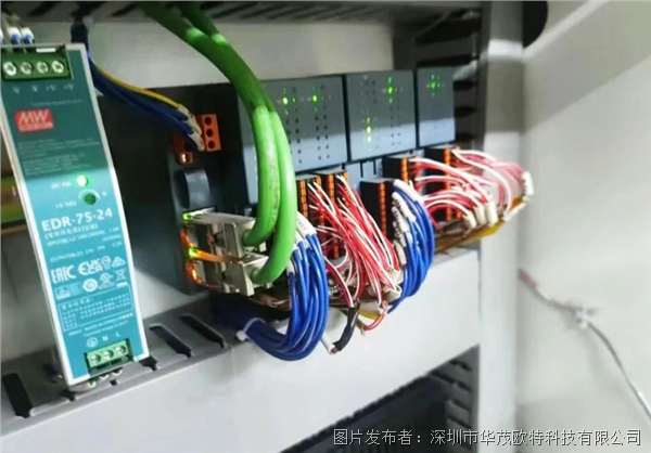

针对层压工艺的严苛温控需求,设备采用西门子CPU 1200 PLC + AU7 697H-0RH22-PNT总线温控模块方案,依托Profinet-RT实时总线协议实现高速、精准的温度采集与闭环控制,彻底解决传统温控精度低、温差大、占用PLC资源、调试繁琐等问题。
AU7 697H-0RH22-PNT集成智能PID温控算法,不占用PLC的程序资源;同时单站点可扩展3个温控模块+4个温度采集模块实现40路温度控制+64路巡检,对热压工艺中的热压板中心温度进行温度控制 的同时,对加热板两侧温度进行检测,使得加热板的温度均匀,提高光伏品质;温控器控温进度可达±1℃,确保光伏组件优良的质量。
应用效果
1、免复杂调试,缩短项目周期
AU7 697H-0RH22-PNT总线温控支持PID参数自整定功能,无需调整PID参数就可轻松实现稳定控温,节约了大量的调试时间、缩短了项目的交付周期。
2、扩展性强,适配多元工艺
总线温控可扩展多种模块,强大的多路温控与巡检扩展能力,可适配不同规格、不同功率光伏组件的层压工艺参数。
