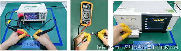

以科达嘉官网AI用一体成型电感为例,选取CSHN100760-56NN型号,采用市面上比较常见的三种仪器:直流电阻测试仪、万用表和LCR电桥对比测试。

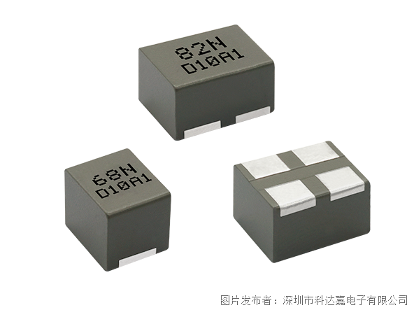

科达嘉AI用一体成型电感

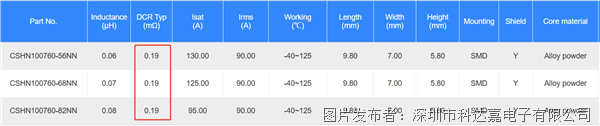

图1.CSHN100760特性参数表
图2.直流电阻测试仪(开尔文四线法) 图3.万用表(二线法)  图4.LCR电桥(治具测试)
如图1所示CSHN100760-56NN规格书DCR定义0.22mΩ Max.,采用直流电阻测试仪(开尔文四线法)测试结果0.196mΩ满足承认书要求,实测结果见图2;采用普通万用表(二线法)将挡位调至电阻测量的基础档200Ω,该档位能提供0.1Ω的分辨率,测试结果600mΩ不满足承认书要求,实测结果见图3;采用LCR电桥(治具测试)调至DCR挡位,然后归零校正,测试结果0.387mΩ比较接近目标值,但还是不满足承认书要求。
由此可见,为了保证测试结果的准确性,针对电感等磁性器件进行DCR测试时优先选择专用直流电阻测试仪(开尔文四线法)测试。
