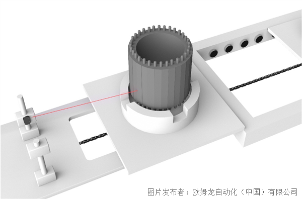

检测工装盘上的定子到位及有无。
解决课题
1、转子为圆形金属材质,其表面易形成强烈的镜面反射,严重干扰传感器的正常工作。
2、金属工装盘表面同为高反光材质,若使用漫反射传感器会影响检测精度与稳定性。
3、为满足电机转子的精确定位需求,要求选用的传感器其检测精度需达到1至2毫米的范围。
价值提案
核心产品:光电传感器 E3AS-HL500L
价值点1.
E3AS-HL500L采用线性光束投射,宽阔的检测面能有效克服因物体位置微小偏移造成的信号波动,从而确保回光信号的稳定性,实现对被测物体有无状态的精准判断。
价值点2.
E3AS-HL500L依托高精度CMOS感光元件,实现分辨率为0.1mm,理论精度高,可精确定位电机定子,为提升装配与检测流程的准确性提供了关键保障。
价值点3.

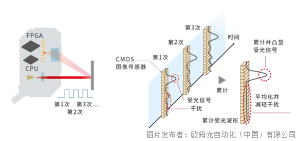

E3AS-HL搭载Class1激光FPGA算法,可实现每秒万次的高速采样,检测灵敏度的大幅跃升。优秀的广角度检测性能也可稳定应对弧形表面工件的检测挑战。
