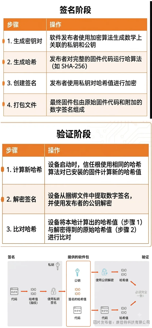

无论是内置于芯片、固件还是独立硬件模块,所有这些信任锚点都遵循同一个核心原理:数字签名。
整个流程分为两步
1. 哈希(hashing): 生成代码的“指纹”
首先对代码进行哈希运算,生成一个唯一的“指纹” 。哪怕只有一个比特发生变化,生成的指纹也会完全不同。常用的算法包括SHA-256和SHA3-256。
2. 非对称加密: 公钥与私钥的配合
接着使用一对密钥:私钥和公钥。私钥由软件发布者严格保密,公钥则广泛公开。这就像信件上的火漆印章,只有寄信人才能盖上去,但任何人都可以检查印章是否完好。
当固件被签名时,其哈希值会使用私钥进行加密,从而生成一份数字签名。在设备启动时,设备会根据已知的算法自行计算出当前固件代码的哈希值,并将该值与用公钥解密后的签名进行比对。如果两者一致,则说明固件是真实可信的,系统继续执行启动流程;如果不一致,启动过程就会立即停止。
这一机制同时保障了两个核心目标:完整性(即固件内容未被任何篡改)和真实性(即固件确实来自预期的发布者)。
以下是该流程的概述:
