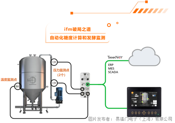

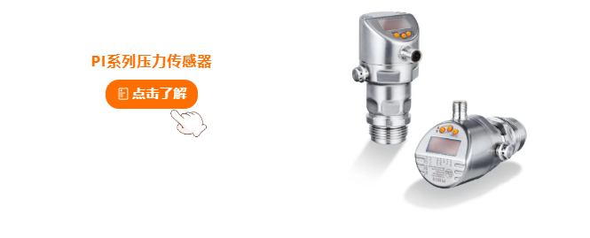

无需介入酒液,只需在主发酵罐的罐体或泵循环管路上,一上一下安装两个PI17系列压力传感器。通过捕捉固定间距内的静压差变化,系统便能精准反推液体密度,并实时映射为Brix/SG值,将断续的猜测变为一条连续、可视的发酵曲线。

除了替代繁琐的人工采样,这套方案在数据代表性上也完成了“降维打击”。不同于取样阀只能看到顶部的一隅,两个传感器之间的静压差反映的是整段液柱的平均密度,覆盖更大比例的酒液体积,数值更能代表整罐酒液的真实状态。
巧避开孔,严守设备与卫生安全
PI17系列压力传感器还可直接安装在红葡萄酒发酵的泵循环管路外侧。对于旧厂改造而言,无需在昂贵罐体上额外开孔,既保全了设备完整性,又消除了卫生死角,可谓一举两得。

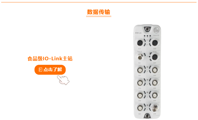

PI17系列压力传感器采用高纯度陶瓷测量膜片,基于32位的IO-Link技术将分辨率提高到20,000步距,尤其适合罐体的流体静压测量,从源头规避了模拟量传输固有的衰减与干扰。发酵过程中糖度变化极细微,只有保住原始分辨率,画出的曲线才能平滑可信,让工艺判断有据可依。

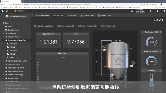

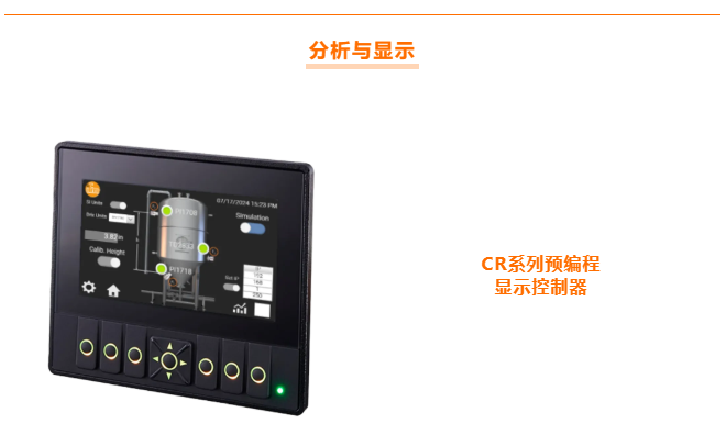

针对酒厂编程资源匮乏的现状,ifm配套了预编程显示控制器,将核心算法预封装于控制器中。工程师无需钻研底层代码,只需输入罐高参数,系统即自动输出Brix曲线。这种开箱即用的体验极大缩短了调试周期,释放人力成本。
更重要的是,持续监测带来的宝贵数据,构成了发酵问题的早期预警系统。一旦发现曲线偏离,酿酒师能立即介入调整,确保每一批次的高品质产出。
