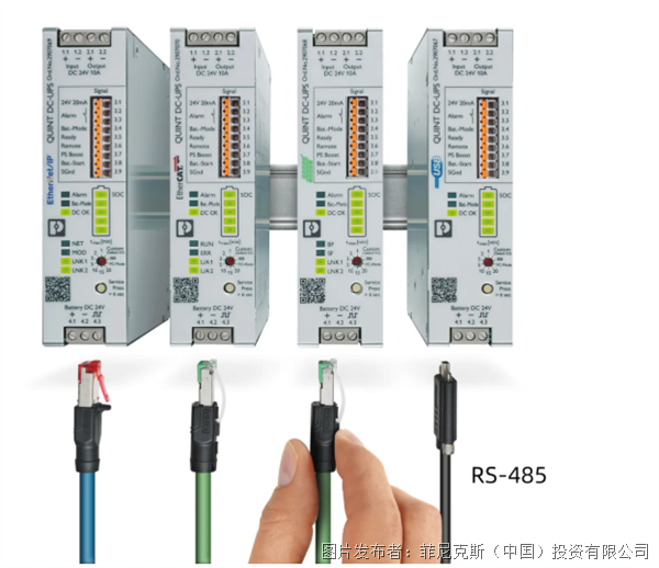

QUINT4 DC UPS
通过各类接口嵌入工业网络
是菲尼克斯电气首款实现智能化、易通讯的UPS解决方案,可以被轻松嵌入到工业网络中,实现UPS系统信息和工业网络的交互和共享,更精准快速地完成诊断,远程一键解决。
QUINT4 DC UPS拥有多通讯版本,涵盖:USB 、RS-485、Ethernet/IP、EtherCAT、PROFINET。
通过数据传输,QUINT4 DC UPS可以被轻松嵌入到现有工业网络中,UPS系统和电池模块的运行数据可以实时被获取并上传至终端控制器。

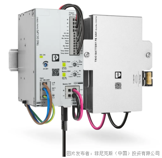

TRIO3 DC UPS
内置开关电源 显著节省控制柜空间
●坚固耐用,功能强大,具备信号传输、诊断功能、支持与IPC和PLC的连接,以及在紧凑型壳体中实现冷重启的功能;
●采用直插式技术实现免工具接线,操作和调试极为便捷;
●凭借动态功率裕度和智能电池充电功能,TRIO DC UPS确保了极高的可靠性;
●根据所需缓冲时间选择合适的TRIO电池模块,创建个性化的全套系统。

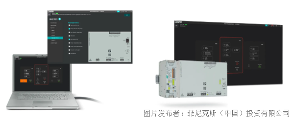

在线监测软件助力快速诊断&远程设置
菲尼克斯电气UPS搭配免费软件平台(Power Management Suit),轻松实现运行数据完全透明。支持在线监测平台读取UPS&电池的SOC(充电状况)、SOH(寿命情况)、温度、充放电电流等状态信息,同时可查看异常状态下的报警信息。在一些复杂的应用中,还可自定义设置运行参数。
