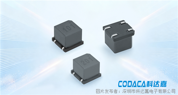

科达嘉车规级共模电感VSDN0650A系列
1、产品创新点
磁集成结构:将共模与差模滤波功能集于一体,在某些电路拓扑中可直接省去独立差模电感,实现更高功率密度、更小尺寸设计,显著减少汽车电子元件数量和PCB占板面积。
创新磁芯结构:采用E]型磁芯结构,通过磁路闭合设计降低磁场泄露,同时提升有效电感值和精度。矩形中柱设计增大磁芯有效截面积,大幅提升抗饱和能力,使差模电感可承受更高尖峰电流而不饱和,保障差模噪声滤除的稳定性。同时,有效压缩器件高度,利于薄型化安装。
全屏蔽结构设计:采用闭合磁路+外围屏蔽罩的双重屏蔽架构,增强抗外部电磁干扰能力,抑制磁场对外辐射,确保信号传输极小失真,满足CISPR 25 Class 5最严格辐射发射限值要求。
扁平线平绕工艺:降低线圈分布电容,提升Q值,减少高频损耗,并有效提高电感的固有谐振频率(SRF),使其适配高频信号处理场景。

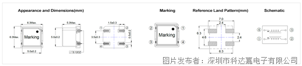

外观尺寸:
规格参数:
