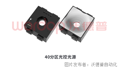

为解决上述痛点,沃德普推出40 分区光控一体式光源(图1),将高精度光学设计、独立分区驱动、一体化控制与自动调光软件深度融合,实现 “一光源适配多规格电芯、一次成像覆盖全缺陷、一键自动优化亮度” 的工程化目标。本文从产品架构、创新技术、性能优势、应用价值等方面进行学术化解析,为机器视觉照明领域提供可复用的设计思路。
图1 四十分区光源

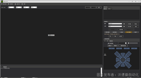

4. 自动调光软件
配套自动打光软件(软件界面见图2):
■ 相机–光源联动控制
■ 图像采集→区域框选→自动计算亮度→一键下发
■ 支持40个分区配置,支持参数导入导出
■ 降低工程师调试难度,缩短换型时间
从算法角度,该软件基于图像灰度均值与方差优化,自动求解各分区最优亮度,实现无人化快速打光。
图 2 四十分区自动调光软件界面

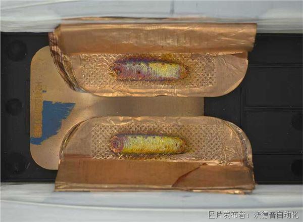

■ 极耳焊点清晰成像(图3):均匀抑制了金属镜面反光,让焊点表面的氧化色、纹路细
节清晰呈现,局部提亮焊点边缘,突出烧蚀、凹陷等缺陷的对比度;

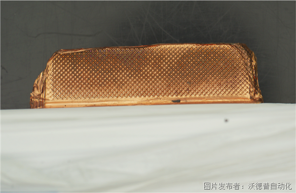

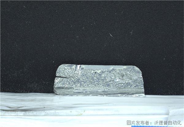

■ 极耳开裂清晰成像(图4):传统光源很容易被铜箔反光干扰,导致这种细微裂纹被“淹
没”在反光里,而你的分区光源通过均匀照明,把裂纹的边缘、形态都清晰呈现了出来;
                     图4极耳开裂检测

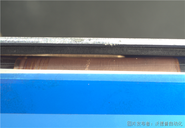

■ Mylar底部缺陷呈现(图5):柔性漫射光可均匀柔和地照射 Mylar 膜,既不会让膜
层过曝,也能凸显其褶皱、气泡、破损的边缘轮廓,让透明 / 半透明缺陷也能被清晰捕捉。
■极耳褶皱有效区分(图6):通过独立控制每个分区的亮度,对褶皱的凸起和凹陷区域做
差异化照明,避免了镜面反射的干扰。

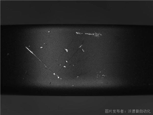

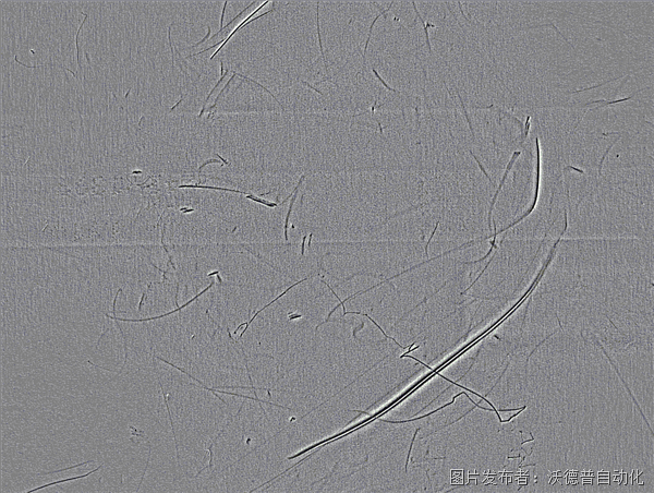

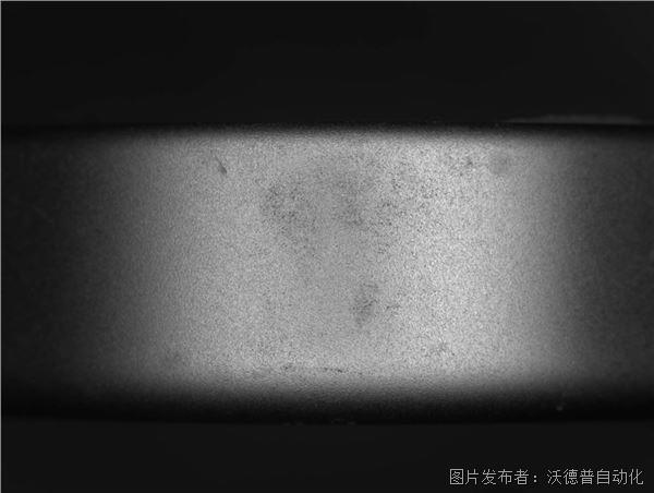

■手机中框R角缺陷检测:可单独压低R角顶部直射光源亮度、增强侧壁光源强度,定点压制局部高光,无需整体降曝光导致暗区信噪比下降;也可关闭易产生反光的分区,定向优化成像,按需分组点亮(全域、单侧、上下分区),测试效果见图7、图8。
                        图 8 R角划伤效果
