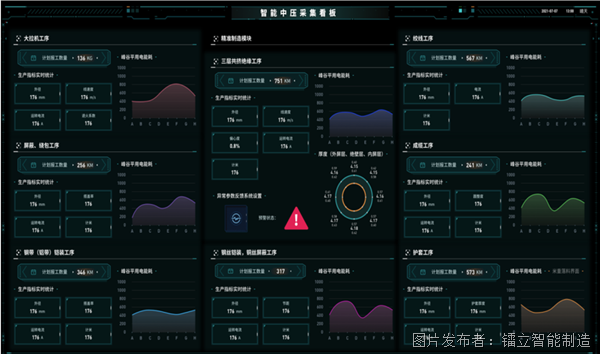

拉丝工序: MES对接拉丝机PLC(支持Profinet/Modbus TCP协议),实时采集拉丝速度、张力、模具磨损数据。系统按铜杆批次自动绑定拉丝工单,线径在线测量数据实时上传,超出公差带自动触发预警。断线事件记录时间戳和设备状态,用于断线率统计分析。
退火工序: 采集退火炉温度曲线(通过OPC UA协议对接温控系统),记录退火时间、炉温均匀性数据。温度曲线与批次绑定,工艺工程师可在MES看板上查看每轴退火线的完整温度轨迹,判断退火效果是否达标。
绞线工序: 对接绞线机采集节距、张力、断线信号。MES监控绞线节距稳定性,当节距标准差超出控制限(SPC判异规则)时自动报警。每盘绞线生成唯一批次码,关联拉丝批次、退火记录和绞线参数。
挤包工序: 采集挤出机各段温度、螺杆转速、线速度,对接在线测厚仪采集绝缘壁厚和偏心度数据。壁厚数据实时绘制SPC控制图,CPK低于1.0时系统自动推送报警信息至工艺工程师。火花测试仪的击穿记录通过TCP/IP自动上传MES,绑定到对应批次。

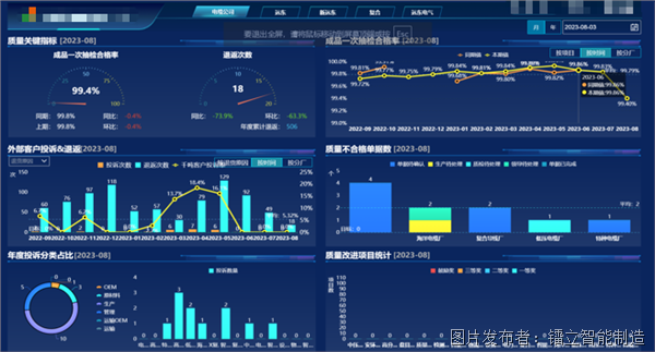

异常预警机制: 基于SPC统计过程控制,对关键参数设置控制限和预警限。系统实时计算CPK值,当CPK低于1.33(预警线)时推送提示,低于1.0(控制线)时强制报警并关联工单冻结。异常事件按严重等级分级推送:一级异常推送至班组长,二级异常推送至工艺工程师,三级异常触发Andon安灯并冻结工单流转。

  • 成品合格率从94.2%提升至98.7%,主要来源于挤包壁厚和绞线节距的过程管控强化
  • 返工率从5.8%降至1.3%,SPC预警机制使参数偏移在产生废品前得到纠正
  • 批次追溯响应时间从2-3天缩短至10秒以内,质量异议处理效率显著提升
  • 首检合格率从89%提升至96%,工艺参数标准化减少了人为设置偏差
  • 设备OEE从65%左右提升至75%以上,设备停机原因可量化分析
