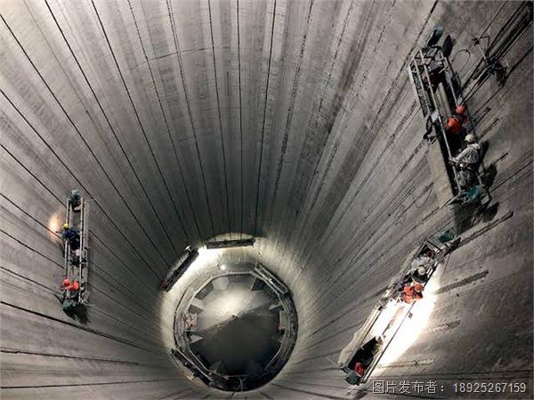

一、高粉尘环境会影响料位信号识别
水泥通常通过气力输送进入料仓。进料过程中,仓内会形成大量悬浮粉尘,粉尘浓度会随着输送压力、进料速度和仓内通风条件不断变化。
超声波料位计依靠声波传播和反射完成距离测量。水泥粉尘会削弱声波能量,使仪表接收到的有效回波变弱,进而出现回波丢失、测量值跳动或长时间保持不变。
雷达料位计利用电磁波测量物料表面距离,受粉尘影响相对较小,因此常用于水泥仓、粉煤灰仓、石灰粉仓和矿粉仓等粉体料位测量场景。
不过,雷达料位计能否稳定测量,还与安装位置、雷达波束、料仓结构和参数调试有关。如果雷达波束照射到仓壁、进料管、横梁、加强筋或爬梯,仪表可能把这些固定构件产生的反射信号识别为料面回波。
对于仓体较高、直径较小或内部构件较多的水泥仓,可选择波束较窄的雷达料位计,并通过回波曲线分析和虚假回波抑制减少固定构件干扰。
二、水泥料面堆角会造成显示值与实际库存不一致
液体储罐中的介质表面通常接近水平,而水泥粉体在进料和出料过程中会形成明显的料面堆角。
进料时,水泥可能在落料点下方形成锥形料堆。出料时,仓内物料可能围绕出料口形成漏斗状凹面。部分水泥仓还会因偏流、架桥和鼠洞现象形成不规则料面。
雷达料位计测量的是天线下方一定范围内的物料距离,并不是整个料仓的平均料位。
如果雷达料位计安装在进料口附近,仪表可能测到局部料峰,显示料位偏高。如果仪表安装在出料口正上方,则可能测到局部凹坑,显示料位偏低。
因此,水泥料仓料位检测不能只考虑安装高度,还要分析实际进出料方式。
