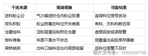

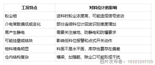

淀粉料仓中的粉尘干扰并不只来自“看不清料面”,还会通过不同方式影响仪表信号。
