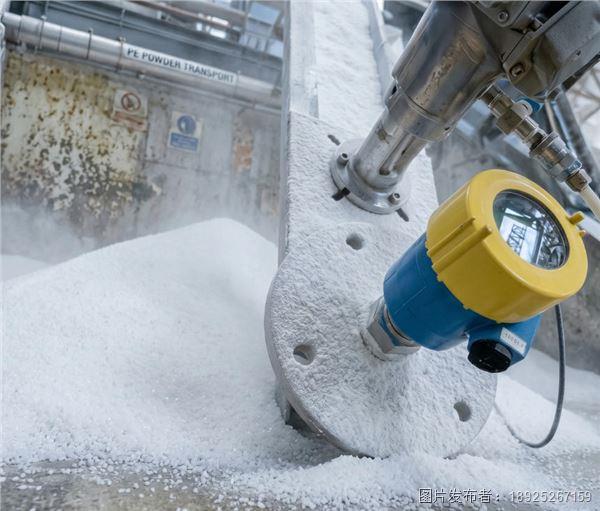

雷达料位计采用非接触式测量方式,不需要探头插入粉体内部,能减少磨损和挂料影响,因此常被用于氧化铝粉料仓连续料位测量。
粉尘会不会影响雷达料位计?
氧化铝粉进仓时粉尘浓度较高,这是很多现场担心的问题。相比超声波料位计,雷达料位计对粉尘的适应性更好,因为雷达波不依赖空气中的声波传播。
不过,粉尘并不意味着可以忽略安装条件。如果雷达料位计正对进料口,物料流和粉尘流会同时进入测量区域,回波信号就可能出现波动。仓内如果有横梁、爬梯、加强筋、除尘管等结构,也可能产生干扰回波。
所以,氧化铝粉料仓使用雷达料位计时,应把安装位置放在相对稳定的测量区域,让雷达波束避开进料冲击和仓内障碍物。

氧化铝粉料仓安装雷达料位计时,应尽量避开进料口正下方。仓顶安装口如果离仓壁过近,雷达波可能扫到仓壁挂料或内部结构,造成虚假回波。
如果料仓较高,建议根据仓高和仓径选择合适量程和波束角的雷达料位计。对于粉尘较大的工况,仪表天线结构、吹扫条件、防护等级和现场密封也需要结合实际情况确认。
若氧化铝粉料仓处于粉尘防爆区域,还应选择符合现场要求的防爆雷达料位计,并做好接地、电缆密封和布线。
