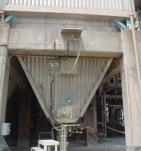

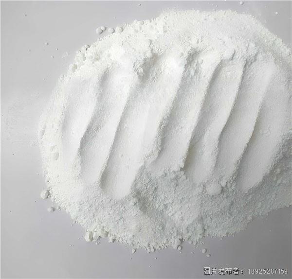

钛白粉是一种细粉体材料,广泛用于涂料、塑料、橡胶、造纸、油墨、化纤和化工配料系统。它颗粒细、白度高、比表面积大,储存在料仓中时,容易受湿度、静电、温差和物料停留时间影响,在仓壁、锥斗和仪表探头附近形成附着。
在现场,钛白粉挂壁后常会带来两个问题:一是连续料位计可能把仓壁上的残留物识别成料面,造成料位显示偏高;二是料位开关探头被粉体覆盖后,可能出现空仓仍显示有料,低料位报警不及时。
因此,钛白粉料仓料位检测的难点,不只是粉尘,而是粉尘、挂壁和料面变化叠加在一起。

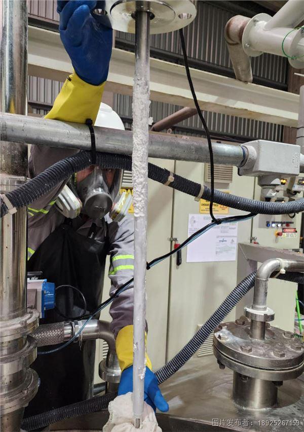

料位计判断物料位置,需要依赖稳定的信号变化。钛白粉挂壁后,仓内环境会变得复杂。
如果使用接触式探头,粉体长期附着在探头表面,会让仪表误以为探头仍被物料覆盖。对于低料位报警来说,这会带来缺料不报警的问题。
如果使用连续雷达料位计,仓壁挂料、法兰口积粉和仓内结构件可能产生干扰回波。尤其在料仓接近空仓时,残留挂壁物料更容易造成虚假料位,影响库存判断。
这类问题并不一定是仪表质量问题,很多时候是物料粘附特性和安装位置共同造成的。
