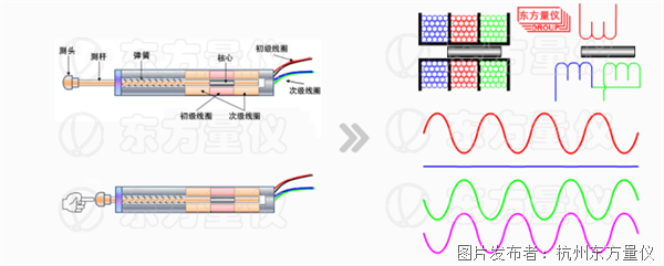

LVDT的设计正是对这一原理的工程化应用。初级线圈通入交流电,产生交变磁场;磁场通过铁芯耦合到次级线圈,产生感应电压。当铁芯的位置发生变化,两个次级线圈接收到的磁通量随之改变,输出电压也随之变化。
这就完成了一次"位移变电信号"的转换。没有光学元件,没有复杂算法,没有昂贵材料,只有最基本的电磁感应。
结构设计的精妙之处
LVDT能够做到高精度测量,关键在于它的结构设计。

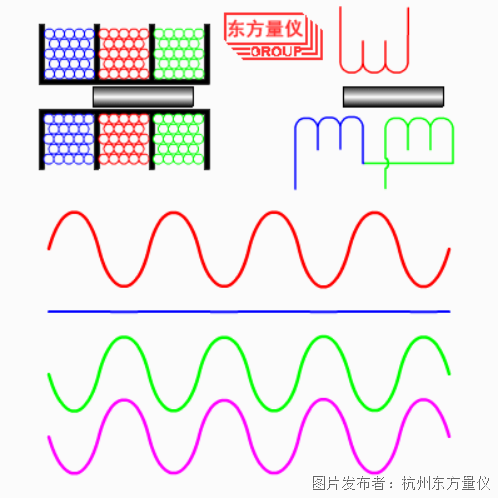

三个线圈按照严格的对称方式排列:初级线圈居中,两个次级线圈对称分布在两侧,匝数完全相同,位置完全对称。铁芯在线圈骨架内部自由滑动,是整个传感器中唯一运动的零件。image.png
这种对称结构带来了两个重要优势。
其一是差动效果。铁芯偏向任意一侧,两个次级线圈接收的磁通量一增一减,差值与位移量成正比。一个信号同时携带了"偏了多少"和"偏向哪里"两个信息。
其二是误差自消。环境温度变化、激励电压波动等因素会同时影响两个次级线圈,在做差运算时自动相互抵消,不会影响最终输出结果。这就是工程师常说的"共模抑制"。
信号从哪里来,又去向何处

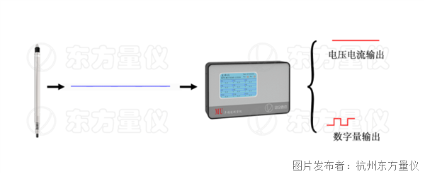

LVDT的原始输出是交流电压信号,频率与激励电源相同,幅值与铁芯偏移量成正比,相位与偏移方向相关。
这个信号并不能直接读取,需要经过一套信号调理电路处理。首先经过交流放大,将微弱的差动电压放大到可处理的范围;然后通过相敏检波,将交流信号解调为直流信号,同时保留方向信息;最后经过低通滤波,去除残余噪声,输出干净稳定的直流电压。

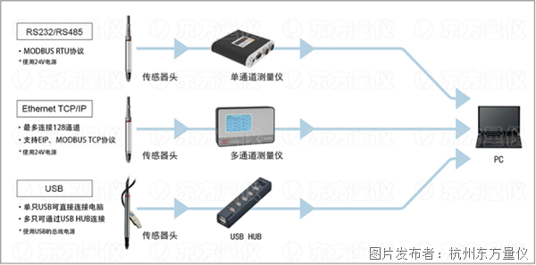

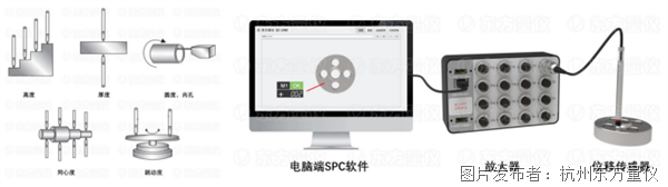

在这些场景中,LVDT的意义不仅仅是"一个传感器",而是整条精密测量链路的信号基础。它把微小的机械位移变成可以被计算机处理的电信号,让测量结果可存储、可传输、可分析,让质量控制从依赖人工判断变为数据驱动决策。image.png
法拉第在实验室里看到的那一缕感应电流,最终以这样的方式嵌入了现代工业的毛细血管。
对于加工件的几何尺寸测量,比如高度、长度、厚度以及圆度、同心度、跳动度等,都可以采用位移传感器,结合信号处理放大器,对工件进行测量。测量的结果可以由电脑端SPC软件读取,以Excel格式保存,进行常规的统计分析,或者上传数据库等操作。
