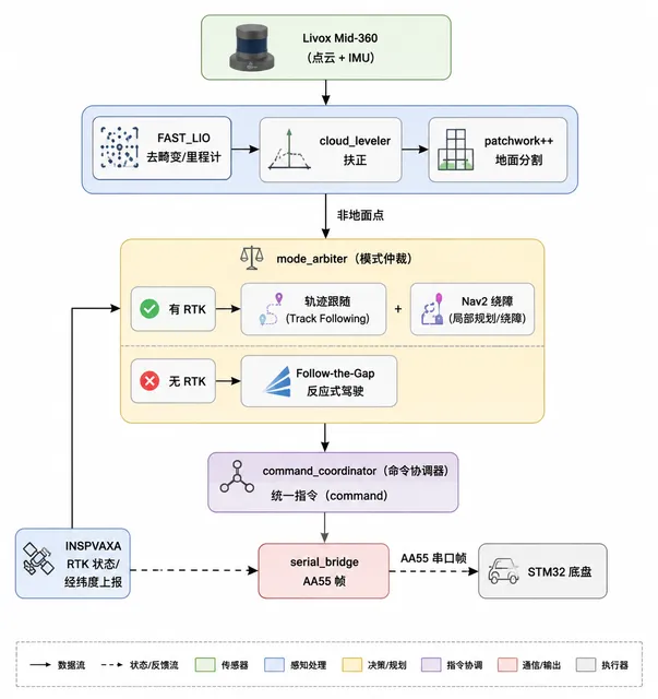

系统采用感知—仲裁—控制三段式结构,总体数据流如下图。
感知段完成点云去畸变、扶正与地面分割;仲裁段依据 RTK 状态与障碍分布选择控制策略;控制段将决策统一转换为下位机协议帧下发。
感知‑仲裁‑控制三段式分层自动驾驶系统数据流架构

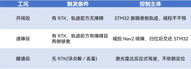

为彻底规避多源指令混杂导致的车辆行驶抖动、行为不确定问题,系统将全作业场景划分为三种互斥独立工况,由专属仲裁器实时判定、显性选源,全程单一控制主体输出,保障车辆行驶稳定可控。
三工况划分
在控制权交接逻辑上,系统采用域控全程在线待命机制,规避规划器冷启动延迟问题。仲裁器通过带迟滞的状态机完成工况切换,采用阈值分离策略彻底防抖动、防频繁跳变。
其中,控制交还轨迹模式需同时满足轨迹净空、车身归位、航向对齐三大条件,且状态稳定保持片刻,确保车辆完全贴合轨迹中线后再切换,杜绝交接瞬间车身甩动、偏移;而RTK信号一旦丢失,系统即刻快速切换至反应式驾驶,保障车辆平稳驶出遮挡区域。

控制下发
系统通过command_coordinator模块根据实时RTK状态智能切换控制指令源,将Nav2规划轨迹精准换算为底盘可控转角;通过serial_bridge协议桥接模块,实现上下行数据标准化传输。
下行统一输出AA55控制帧驱动底盘运动,上行实时解析INSPVAXA报文,精准判定RTK信号状态、提取定位与航向信息。感知层、协议层、控制层通过统一消息接口完全解耦,系统兼容性、可扩展性更强。
