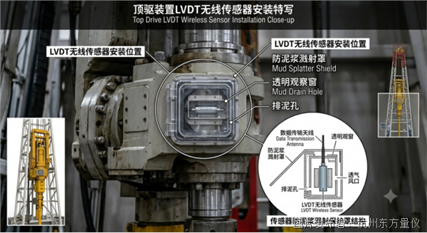

针对钻探场景,无线位移传感器方案做了专项工程化设计:
• 传感器本体:采用不锈钢全密封外壳,耐压 ≥ 10MPa,防护等级IP68,通过振动筛选测试(20~2000Hz,20g RMS);【信息信心等级:中,具体型号参数以选用产品实际手册为准】
• 无线协议:选用2.4GHz免授权频段WiFi,配合工业级网关实现100m以上覆盖;
• 供电方案:一次性锂电池组(ER系列),-40°C低温仍可正常工作,续航 ≥ 12个月;
• 防爆设计:本安型(ia)设计,限制电路能量,满足爆炸性气体环境安全要求。

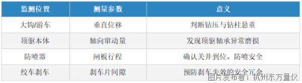

▌ 典型监测点位
