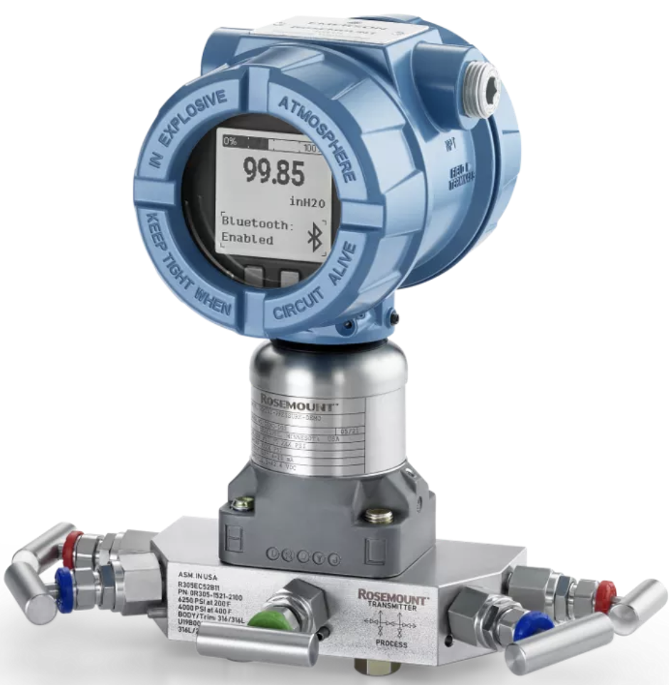

3、罗斯蒙特 3051 系列压力变送器
3051 系列全球现场装机量巨大,量程比宽,长期测量稳定性优异,自带 impulse line 引压管路堵塞诊断、回路故障诊断功能,可提前预判现场隐患,降低非计划停机风险。部分型号支持蓝牙本地调试,现场调试维护效率高,SIL 安全认证齐全,在石化、电力关键工艺点位使用率很高,设备向后兼容性好,老项目替换适配性强。
