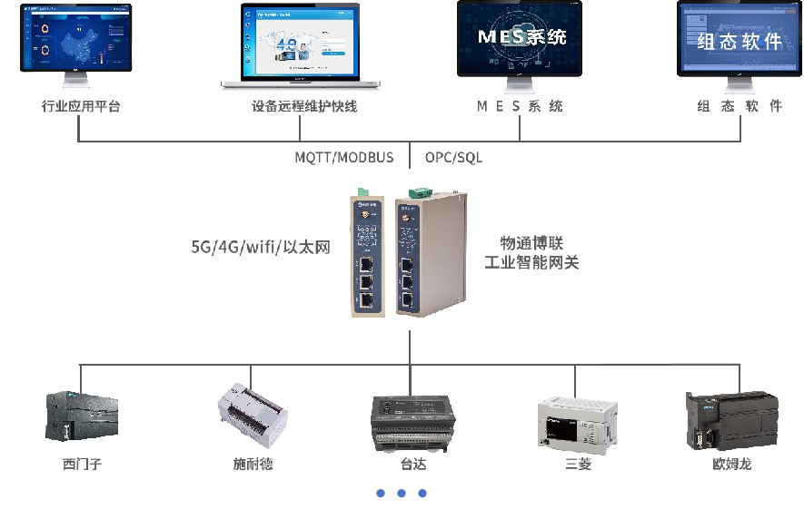

对此,物通博联(WideIOT)提供高效可靠的数据采集物联网解决方案。现场自动化设备主要分为水处理设备、闸门机组、中央空调三部分,由多个PLC进行自动化控制,通过部署工业智能网关并接入PLC,能够实时采集设备运行参数并通过以太网对接到本地SCADA系统中,从而为设备监控、告警、管理、控制等功能提供全面可靠的数据支持。
