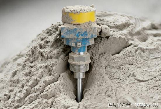

硅微粉容易附着在仓壁、锥斗和仪表探头周围。受湿度、温差、静电和物料停留时间影响,部分硅微粉还可能出现轻微结块。
当仓壁挂料较多时,连续料位计可能把挂壁物料识别成料面,导致料位显示偏高。对于点式料位计来说,如果探头长期被硅微粉覆盖,即使仓内实际料位已经下降,开关也可能仍然输出“有料”信号,造成空仓不报警。
这种“假料位”在粉体料仓中比较常见,尤其是细粉、轻粉和易吸附粉体。

在高低料位报警的方面,振棒料位计可用于硅微粉料仓的高料位防满仓、低料位缺料提醒和输送联锁。其振动检测方式适合细粉体介质,没有机械旋转结构,可减少粉尘覆盖和卡滞维护问题。
对于硅微粉这类细粉、轻粉、易附着物料,雷达料位计与振棒料位计配合使用,可以让连续料位监测和点位报警各自发挥作用,帮助现场减少料位显示失真和报警不准的问题。
