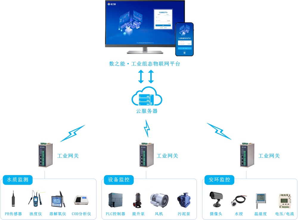

经技术调研与论证,提供以工业智能网关+工业物联网平台为核心的物联网解决方案,构建“设备+网关+平台”的三层物联网架构,实现余热回收系统的全面可视化与智慧化管理。
1. 设备层
本层是系统的基础,涵盖余热回收的主体设备与各类仪器仪表。
余热回收主体设备:包括蓄热式熔炼炉本体、烟气换热器、余热锅炉(如有)、循环水泵、各类调节阀门及风机等。其控制器主要为西门子、三菱等主流品牌PLC(可编程逻辑控制器),负责设备的逻辑控制与状态监测。
仪器仪表:包括用于监测关键工艺参数的各类传感器与计量仪表:
温度传感器:用于监测熔炼炉炉膛温度、烟气进出口温度、换热器进出水温度等。
压力传感器:用于监测蒸汽压力、水压及烟气侧压力。
流量计:用于精确计量热水流量、蒸汽流量及燃气消耗量。
智能电表:用于监测循环水泵、引风机等主要耗电设备的电力参数。
2. 网关层
部署工业智能网关。该网关具备丰富的硬件接口(如网口、串口),可通过网口连接现场PLC,并通过RS485总线连接支持Modbus等协议的智能仪表与电表,实时采集设备运行参数与能耗数据。网关支持5G/4G/Wi-Fi/以太网等多种联网方式,本次利用工厂现有工业以太网络,采用标准MQTT协议将采集到的数据安全、加密地传输至部署于本地的数之能工业物联网平台。该网关具备出色的兼容性,能有效解决熔炼车间内PLC与不同品牌仪表之间的“数据孤岛”与协议转换问题,是实现数据互联互通的关键。
3. 平台层
工业物联网平台部署于本地服务器,负责接收、解析并存储网关上传的海量数据。平台核心功能模块包括:
可视化组态监控:以工艺流程图、组态画面的形式,直观展示熔炼炉、换热器及整个余热回收系统的实时运行状态。管理人员可“一屏掌握”炉膛温度、换热效率、瞬时回收热量及设备能耗等关键指标。
智能告警中心:支持灵活配置告警规则(如烟气温度超限、换热效率下降、水压异常、设备故障等)。一旦触发,系统将通过微信、短信、邮件等多渠道分级通知相关责任人,帮助快速定位并处置问题,有效避免非计划停机事故。
数据分析与报表:自动对数据进行分类、统计与对比分析,可按需生成设备运行日报、能耗周报/月报、节能效益评估报告等。通过数据驱动,帮助管理层评估节能效果、发现能耗异常环节,为优化燃烧工艺或管理策略提供决策依据。
远程运维管理:支持对现场的PLC控制器进行远程控制、远程编程、调试和程序上下载,显著提升运维效率,减少下车间次数。
