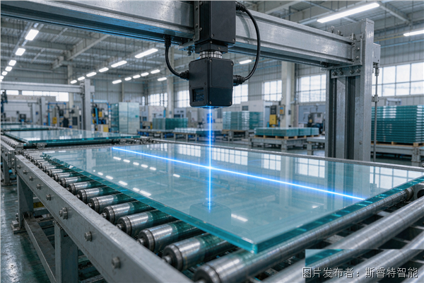

三、机器视觉硬件方案
  1. 3D激光检测头:斯睿特采用3D激光工业视觉技术,一体式检测头将相机、镜头集成于一体,出厂已校准,无需现场标定,受现场光线影响小。成像基于激光三角法原理:激光以一定角度投射到被测表面,表面高度变化会改变散射光成像位置,据此计算表面轮廓,实现3D测量。
  2. 光源与成像:针对玻璃透明反光的特性,采用多光路组合照明——暗场低角度光凸显划痕、异物等表面缺陷,透射光捕捉气泡、结石等内部缺陷,强化缺陷与背景的对比度。
  3. 编码器:与产线传动联动,记录走料距离,用于缺陷精确定位。
  4. 工控机:高性能工业计算机实时处理图像数据。
  5. 执行机构:与贴标、报警装置联动,自动拦截缺陷品。
四、软件与算法流程
  1. 图像采集:编码器同步触发相机逐行拍照,拼接完整玻璃图像。
  2. 预处理:滤波去噪,消除车间环境光与玻璃反光干扰。
  3. 缺陷分割:通过阈值分割、Blob分析或3D轮廓拟合,将异常区域从正常表面分离。
  4. 特征筛选与分类:计算缺陷面积、长宽、形状等特征,过滤灰尘、反光等伪缺陷,判定缺陷类型。
  5. 位置计算与输出:结合编码器数据计算缺陷坐标;严重缺陷报警标记,批量连续缺陷提示工艺排查,检测数据上传MES。写实工业摄影_光伏玻璃生产车间在线检测工位_大尺寸矩形光伏玻_2026-08-31T06-10-38_cleaned.png
