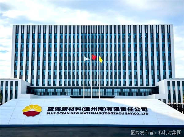

蓝海(南通)中试基地是中国石油落实 “双碳三新” 战略、推动炼化业务绿色低碳转型的关键载体,是构建新材料科技创新体系的重要支撑平台,承担中石油上海新材料研究院、石化院等科研院所新技术工业化转化任务,打通科技成果转化 “最后一公里”。
该基地总投资约 10.5亿元,已建成中国石油首套 60 吨 / 年单活性中心催化剂中试装置,以及2000 吨 / 年高纯高洁净(G4、G5 级)电子化学品中试装置,重点攻关单活性中心催化剂、高端湿电子化学品等关键技术。
2026 年 7 月,基地完成首批物料试生产,顺利产出茂金属催化剂产品,这也是和利时100%国产化信创DCS系统在新材料中试领域的一次实战检验。

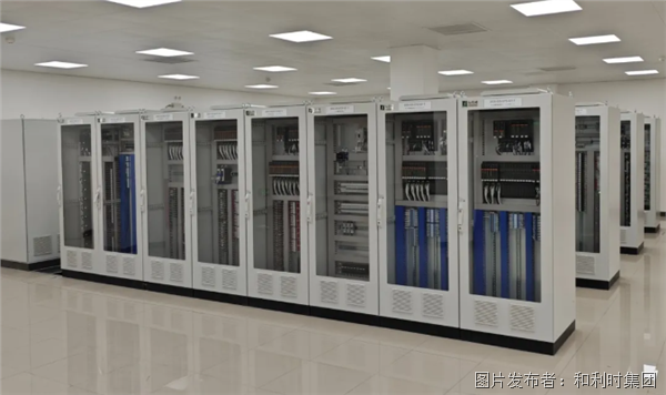

100%国产化信创平台替代 16 套异构 PLC,完成集中管控
和利时携手龙芯中科、紫光国微、统信UOS、达梦数据库、华为、H3C等国内顶尖合作伙伴,打造覆盖芯片、软件及工程物资的全国产化生态圈。
蓝海中试基地项目核心控制平台选用和利时HOLLiAS® MACS IC完全自主可控DCS系统,其控制器、模块、电源、计算机、交换机、软件六大核心产品已实现全国产化。
■全国产化闭环
项目工艺包由上海新材料研究院自主设计,和利时完成控制层全栈部署,形成"从工艺包设计、软件系统到硬件设备"全面国产化闭环。
■统一集控运维
100%国产化信创MACS IC系统替换7家厂商的16套PLC,实现单系统集中监控、统一运维。覆盖设备单体控制、工艺生产的顺序控制、安全联锁控制等核心功能,项目IO点数近4000点。
180 天驻场完成首批物料试产
和利时项目团队采用 FAT 前置验证与现场敏捷响应双线并行的实施策略。在FAT 阶段,项目组协调各 PLC 厂家技术人员赴和利时生产基地,逐一对接控制方案、编制控制逻辑,依托仿真环境模拟现场工况开展联合测试,提前识别并化解逻辑冲突。
进入项目现场后,针对频繁的设计调整,工程人员驻场即时响应;新增点位与控制方案随到随改、即时验证,同步完成接线及成套改造工作,并交付施工单位。
项目组连续驻场近 180 天,完成系统联调、逻辑优化及联锁保护测试,最终配合用户在 2026 年 7 月顺利完成首批物料试生产,共产出茂金属催化剂 79.7 公斤,产品收率达 94.88%,创下国内同类装置最优纪录,标志着我国在高端催化材料自主研发与工程化领域迈出里程碑式的一步。
