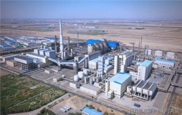

图1 兖矿新疆煤化工有限公司厂区全景(来源于网络)

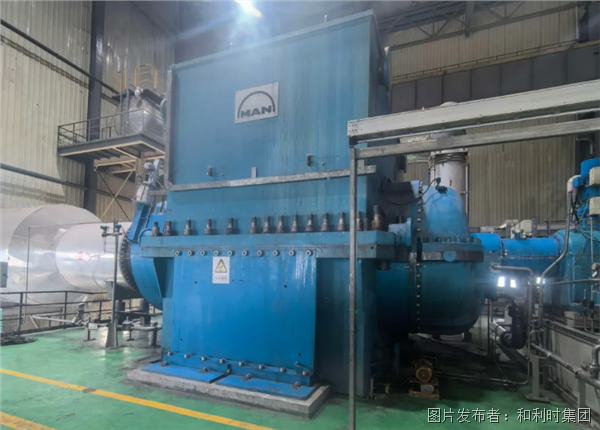

图2 MAN 透平压缩机组

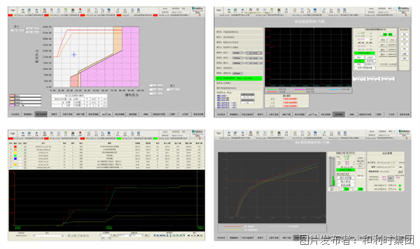

针对原机组运行数据有限的困难,工程团队将原有喘振控制要求与和利时防喘振方案深度融合,完整还原原机组控制性能;同时新增汽轮机一键启机,深度还原原有末级保护逻辑,保证在接管原系统全部工况的同时,实现核心控制能力的自主可控。此外,团队还攻克了超速保护器功能对接、转速探头兼容性调试等关键环节,全程驻场配合业主完成调试投运,获得业主高度认可。项目的成功落地意味着机组最关键的控制算法不再受制于原厂,安全与运维的主动权真正回到用户手中,这正是国产化替代的核心价值所在。
图3 运行画面截图
