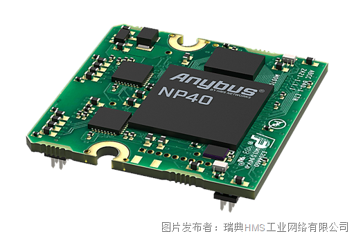

Anybus CompactCom 40系列EtherCAT从站模块方案
产品编号 AB6677-D
Anybus CompactCom 40系列EtherCAT板卡是一种EtherCAT从站模块通信接口,可以嵌入任何工业设备或机器中,以实现与EtherCAT网络的通信。可插拔设计允许在组装过程的后期进行集成,添加特定的网络连接器,并符合防护等级要求。
产品特点和优势:
高性能
Anybus CompactCom由屡获殊荣的NP40网络处理器提供支持,保证了快速的数据传输和低延迟,使其成为要求最苛刻的工业应用的理想选择。
快速上市
HMS在整个集成过程中提供全面的支持,确保快速上市。
生命周期管理
HMS在产品的整个生命周期内维护Anybus CompactCom的每个部分,包括网络更新。
完全嵌入式 – 满足 IP 要求
该板卡可以完全嵌入到您的产品中,从而节省宝贵的空间,并使您能够提供 IP 级认证的保护。
支持硬件更改
可以在制造过程的后期进行更换或安装。
基于事件的多功能硬件接口
享受快速灵活的基于事件的应用硬件接口,可选择 8/16 位并行或高速 SPI,以及通过移位寄存器接口进行 I/O。
ETG预认证
通过ETG的网络合规性预认证,实现更快的网络认证。
设计灵活性
添加您自己的连接器和外围设备,提供符合您独特需求的设计灵活性。
强大的安全措施
强制性软件签名可防止未经授权的下载到Anybus CompactCom,而强大的加密技术可防止非法复制。
关键产品参数:
工作温度最小值: -40 °C
工作温度最大值: 85 °C
驱动接口:8/16 位并行(30 ns 访问) 高速 SPI,波特率可配置为高达 50 MHz I/O(移位 寄存器接口,周期更新时间 82 μs) UART(向后兼容 30 系列,最大 625kbps)
EtherCAT 支持的功能:符合DS301标准。EMCY支持。EtherCAT以太网(EoE)。通过EtherCAT (FoE)进行文件访问。使用分布式时钟支持Sync0功能。具有可定制内容的 Web服务器。FTP服务器。电子邮件客户端。服务器端包含(SSI)功能。 JSON功能.
EtherCAT 输入数据大小:1486 字节
EtherCAT 输出数据大小:1486 字节
认证:符合 RoHS 规范, 满足UL E214107认证
查看产品详情:Anybus CompactCom 40系列EtherCAT板卡

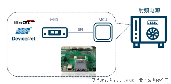

案例一:帮助射频电源轻松支持多种工业通信协议
经过这一次的开发,射频电源客户实现了对EtherCAT、DeviceNet 和PROFIBUS DP 三种常见半导体工业通信协议的兼容。在国内本土化专业技术支持的帮助下,客户仅用约25 天便完成了产品开发并成功面向市场发布。
HMS 解决方案 经过多款产品对比,客户最终选择了Anybus CompactCom M40 方案。在该方案中,射频电源主控MCU 通过SPI与M40 进行通信,M40 则负责处理与实现通信协议。在国内本土化专业技术支持的帮助下,客户仅用约25 天便完成了产品开发并成功面向市场发布。经过这一次的开发,射频电源实现了对EtherCAT、DeviceNet 和PROFIBUSDP 三种常见半导体工业通信协议的兼容。
查看完整案例:帮助射频电源轻松实现多种工业通信协议
