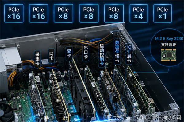

  扩展维度。工业场景的扩展卡需求多样,PCIe插槽的数量和信号配置是关键。不同型号在扩展能力上存在差异:有的侧重PCIe×16显卡扩展,有的提供更多PCIe×4或PCIe×8插槽以适配采集卡和通信卡。M.2 NVMe存储接口的规格也需关注,PCIe×4与PCIe×2在读写速度上有差距。此外,PCI传统插槽是否保留,直接影响老旧板卡的兼容性。

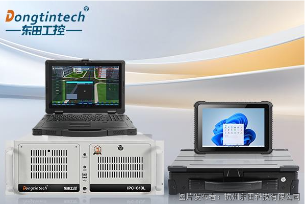

  针对上述选型需求,基于Q670芯片组的上架式工控机提供了不同侧重的方案。以东田工控DT-610L-BQ670MA2和DT-610L-BQ670MA4为例,两款产品在核心平台一致的基础上,扩展接口和网络配置有所差异,适配不同应用场景:
  DT-610L-BQ670MA2配备2个Intel千兆网口、5个PCIe插槽(2个PCIe×16和3个PCIe×4)以及2个传统PCI插槽,显示接口为VGA+DVI-D+HDMI三显输出,适合以数据采集、运动控制为主且网络端口需求适中的场景。其10个USB接口为外设接入提供了充足余量,M.2 M key接口支持PCIe×4 Gen4.系统启动和数据读写速度有保障。

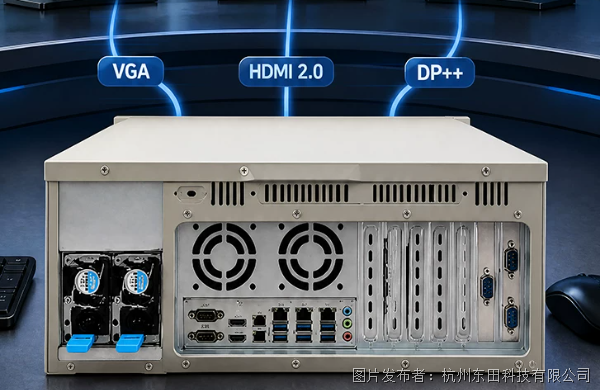

  DT-610L-BQ670MA4则面向多网段隔离与高扩展需求场景。该机型配备5个Intel千兆网口(4个I210AT+1个I219V),适合产线控制网、管理网和数据上传网需要物理隔离的架构。7个PCIe扩展插槽提供了更充裕的扩展空间,显示接口为VGA+HDMI2.0+DP++,支持4K输出。电源可选550W冗余配置,在加装扩展卡时供电更有余量。
  两款产品均采用4U标准上架式机箱,支持机柜安装,机箱尺寸430(带耳朵482)×481×177mm,整机重量约23kg。4个SATA3.0接口和6个COM口(含RS232/422/485)为存储扩展和串口设备对接提供了基础保障。
