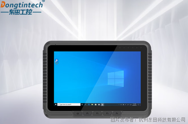

  DTP-1019-N5100(车载平板):10.1英寸HD屏,Intel赛扬N5100处理器,8GB内存+128GB存储,整机IP65.支持VESA与RAM两种车装方式,DC 11-24V宽压供电并可选点烟器适配器与航插头,支持无电池直接运行,重834g。定位面向随车移动作业。

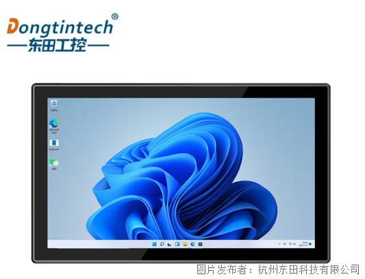

  DTP-1219-1235U(无风扇工业平板):21.5英寸FHD屏,第12代英特尔酷睿i5-1235U,板载8GB,标配128GB(可选256G/512G),前面板IP65.2个千兆网口+2个RS232 DB9+4个USB3.0+HDMI+M.2 2280.支持嵌入式与壁挂式安装,裸机5.05kg。定位面向调度室固定台面或大屏墙。

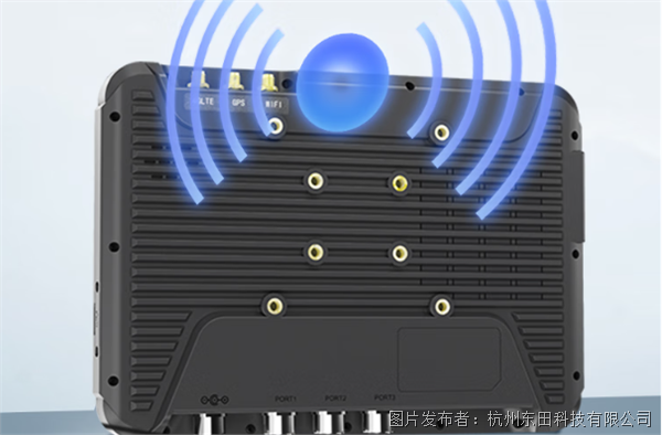

  实时定位追踪:DTP-1019-N5100内置GPS/GLONASS(可选北斗),配合可选4G将车辆位置与状态实时回传调度中心,实现轨迹可视与电子围栏告警。
