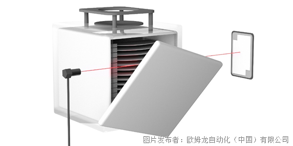

检测foup门的开启掉落。
解决课题
1、天车内部的空间极为紧凑,常规型号的传感器在此环境中普遍存在安装兼容性困难。
2、FOUP本身存在材质多样性,且其舱门常采用高透明度设计,这种材质与光学特性的显著差异对传统检测方法构成挑战。
3、FOUP门体的型设计各不相同,特别是部分型号采用的透明注塑横栏结构,对传感器信号识别造成严重干扰,大幅提升了误判风险。

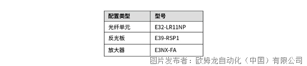

核心产品:光纤单元 E32-LR11NP、智能光纤放大器 E3NX-FA

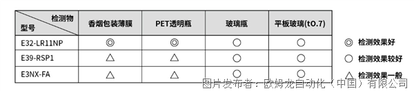

针对透明材料的检测需求,E32-LR11NP凭借其回归反射式工作原理展现出色性能。该设计使其能够精准捕捉透明介质引起的光学特性变化,实现稳定可靠的检测效果。
价值点3.
E32-LR11NP内置MSR偏极滤光镜,结合专用反光板协同工作,有效抑制由双折射材料产生的偏振干扰,从而稳定识别此类特殊材料,防止透明注塑横栏造成的误检测现象。
