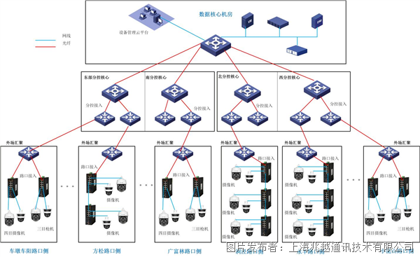

方案架构
从一个路口,到四大区域,再到核心机房
上海市松江区道路监控升级改造(租赁)项目采用清晰的分层架构:前端路口负责“就近接入”,东西南北四大区域分控核心负责“分区汇聚”,数据核心机房负责“统一承载”,设备管理云平台则负责“集中看护”。此架构,让网络有了清晰的“分工”:设备接入更灵活,区域管理更高效,核心承载更集中,问题定位也更精准。
一张会“找路”的网络
设备连得起来,只是起点;数据该走哪条路、什么时候切换、谁来优先放行,才是真正的考验。网络内部以 OSPF 多区域打通区域汇聚与核心机房之间的路由,让每一台设备都能看清“最近的路”和“次优的路”,自动绕开故障节点;BGP 在数据核心机房与四大区域分控核心之间传递路由,让跨区域视频调用、多部门共享和平台访问始终走在可控、最短、冗余的路径上。在通向视频平台和外部系统的统一出口处,由 BGP 邻居和路由策略精细调度转发路径,配合 QoS 策略按业务优先级分配带宽——管理可控、共享有序,让关键数据永远跑在“VIP通道”上。

1、运维从“到现场”走向“云上管”
●大规模道路监控网络,最怕的是故障发生后“找不到”。项目配套设备管理云平台,对分布在各个外场路口的工业交换机进行集中纳管。设备在线状态、端口状态、链路中断、设备离线等信息,都可以通过平台统一查看。
●当某个路口出现异常,运维人员可以沿着“区域—路口—交换机—端口”的路径快速定位,判断问题究竟来自设备、光纤、端口、供电还是前端摄像机。配置备份、远程下发和版本升级,也减少了逐台设备现场调试的工作量。
